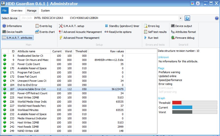

Дискът е Intel 520 120 GB. Не съм инсталирал начисто, а си прехвърлих системния дял от предишният диск. Вероятно затова не виждам значително подобрение спрямо механичният диск(WD1000FALS). Забелязах обаче някои доста странни резултати и се чудя дали диска има някакъв дефект, или проблема е защото не съм инсталирал както трябва.
Едната програма например ми показва Power On Hours - 37289 дни и 14 часа, а другата - същото, но в часове. Това очевидно няма как да е вярно. :) Иначе броя включвания наистина може да е 35 досега.
Другото, което ме притеснява е Uncorrectable Error Count - 56198763 в едната програма и 3592966 - в другата.

Едвали е дефект с диска... относно въпроса ти за липсата на подобрение в скоростта и производителността, може да се дължи на наличието на много програми и друг софтуер.... моят съвет е да инсталираш на ново, така ще забележиш разликата... вероятно данните, които ти отчитат програмите са и от стария диск и от новия поради простата причина, че се съхраняват във файл, с преместването, преместваш и тази информация. Възможно е пък и да се е получила друга грешка с отчитането на време.... евентуално след чисто инсталиране на windows проблемите ще изчезнат..... и при мен е имало такива бъгове...

Мина ми през ума, че може да се е получило объркване с другия диск, но все пак тези две програми - HDD Guardian и Defraggler ги инсталирах след прехвърлянето.
