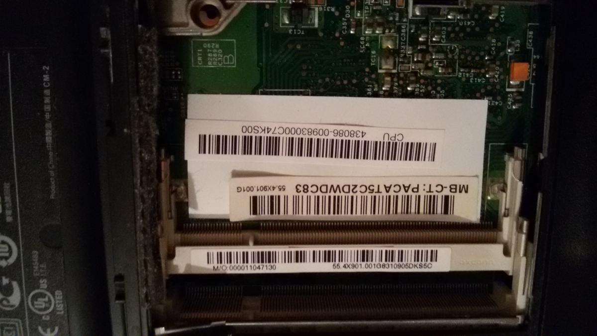

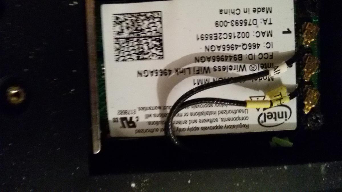

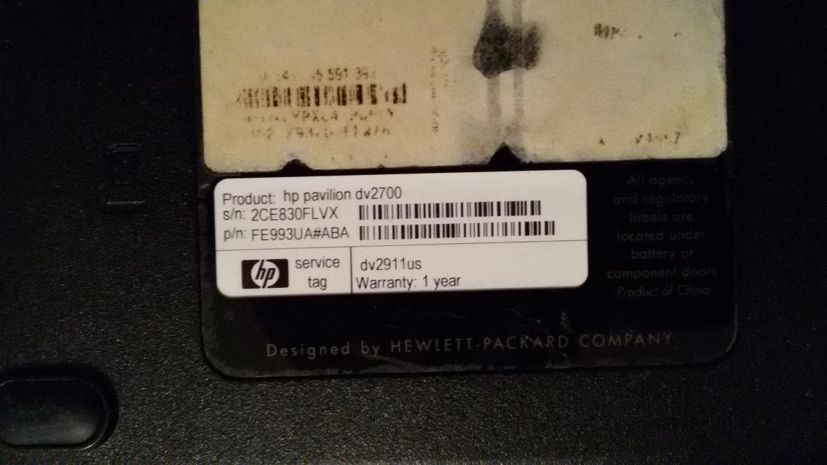

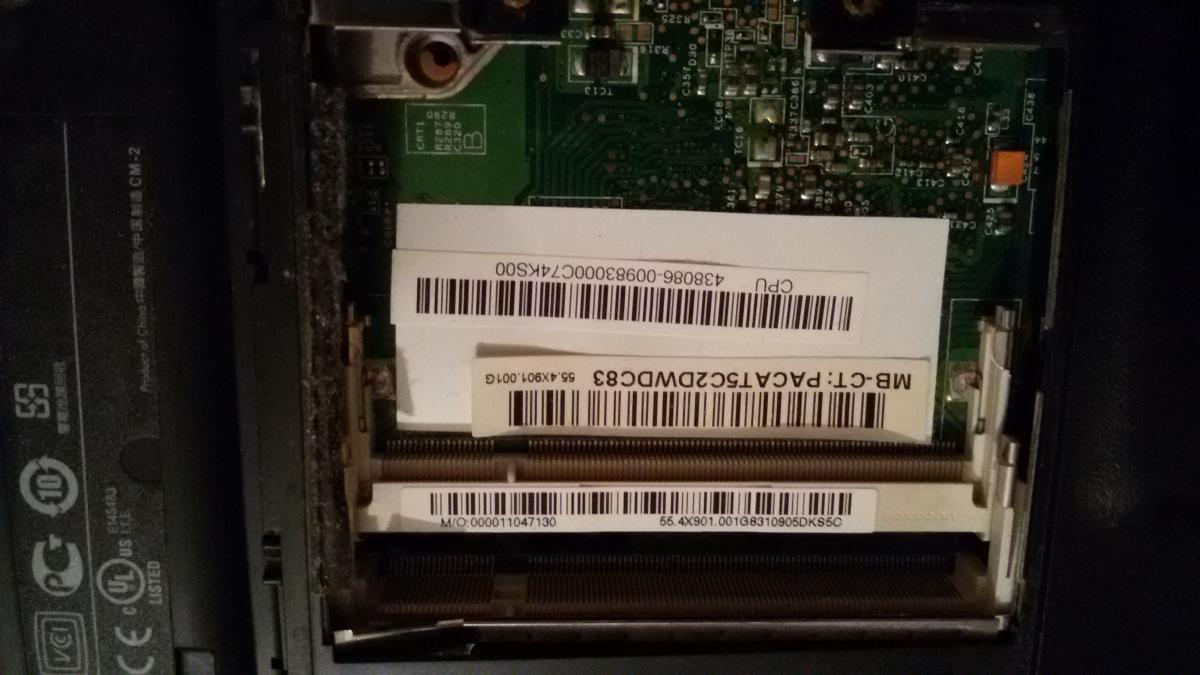

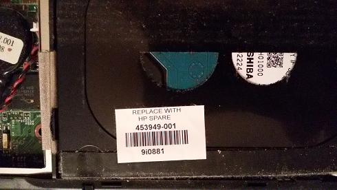

Здравейте, извинявам се ако има вече подобна тема, но не намерих такава, а ми е нужен отговор на проблема ми. Искам да знам -  възможно ли е форматиране на хард диск на неработещ лаптоп HP dv2700. Сестра ми го донесе от Америка 2009 - тоест старичък е, но пък лаптопа работеше много добре, но пантите и капака му взеха да се отделят и в един момент се откъснаха пантите и лаптопа вече не се стартира. Иначе много си го харесвах как работи и батерията му издържаше дълго, та реших да го продам поне на части, защото всичко по долната част е здраво, но ... проблем -хард диска е с цялата ми лична информация и сега не мога да включа лаптопа, за да го форматирам. Прилагам и снимки ако това ще помогне. Има ли някакво решение? Ще съм Ви много благодарна ако се отзовете със знанияата си и с по-простички обяснения - все пак съм жена :) Благодаря предварително

Намери познат с настолен компютър. Диска ти е SATA и освен, че е по-малък, няма никакъв проблем да го включиш към настолен компютър със SATA - кабелите са еднакви.
Няма нужда да се мести дискът - с помощта на Hiren's Boot CD  може да се форматира и да се насипе Windows за инсталиране.

Ако настолният има SATA - вадиш харддиска от лаптопа, отваряш капака на компютъра, закачаш захранването на диска на черен SATA захранващ конектор, закачаш червено кабелче от диска до буксите на дъното(купи си едно червено такова за 2лв - SATA кабелче за дъното им кажи), сложи на някаква стабилна повърхност харддиска, до където ти стигат кабелите, включваш компютъра, изчакваш да зареди Windows - трябва да видиш харддиска в My Computer. Ако не - работи се с Disk Management.
Не знам до колко са ти познанията и дали ще можеш да се справиш сама. По-лесно е, отколкото звучи, но е малко пипкаво. Намери някой познат, ако не си сигурна.

След като извадиш харда, трябва да го закачиш на друг настолен компютър или лаптоп. Това става посредством Serial ATA конектор или известен още като SATA. Ако ще го слагаш на настолна машина трябва тя да има свободен SATA конектор на дъното и свободен сата конектор от захванването. Ако го закачиш на друг работещ лаптоп, ще трябва да отстраниш единия хард и да използваш Hiren Boot CD за да го форматираш.
На въпроса какво е Hiren Boot CD. Това боотващ се диск, който съдържа базови тулсове на подръжка и възстановяване на системата. Диска съдържа голяма палитра от софтуер, който служи за много неща. Той е полезен, защото може да се зареди (буутне) дори когато на харда няма читав ОС. Тоест ако използваш лаптоп системата няма да има откъде да зареди ОС, а дори и да зареди, няма как през заредената ОС, да форматираш харда. Затова ти трябва софтуер, които да зареди преди ОС от харда.
Ако използваш настолна машина, ще вържеш харда като второстепен. Тоест системата ще зареди от стандартния за настолния компютър хард. Тогава можеш да форматираш другия диск...
Всичко е въпрос на това с какво разполагаш (настолна машина или лаптоп).
Няма как да форматираш харда без да го закачиш на работеща машина...
Най-вероятно ще е нужен само SATA кабел за данни или се използва такъв от DVD устройството в стационарния компютър.

Искам да изтрия цялата информация на диска, с цел продажба. Само не знам как ще се справя с изваждането на хард диска от лаптопа, не разбирам много от твърдата част
http://support.hp.com/bg-en/document/c01279991
видеото нагледно показва как се вади твърдият диск.

http://www.hp.com/ctg/Manual/c01295820.pdf
Страница 69 показва как се вади хард диска от твоя модел стъпка по стъпка.
