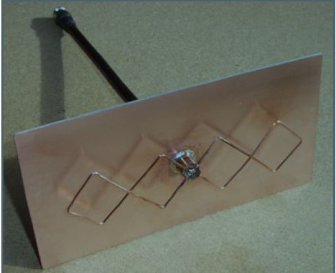

Защо не се опиташ да направиш двоен квадрат от добре калайдисан многожилен проводник ако разполагаш с поялник. Просто за експеримента и да видиш разликата. Калайдисването е за добиване на устойчивост на проводника. Не съм сигурен какво ще се получи, просто току-що ми хрумна, но би трябвало да стане.
Разбира се, че ще стане. В този случай излиза, че наместо "мед" за проводник се ползва калай, което е предпоставка за оразмеряване наново на "квадрата" но то ще е в малки граници. Така поне последният няма да вибрира от най- малкото съприкосновение на въздуха. Аз съм му написал. В тази техника, всичко е въпрос на експеримент, но понякога последният се проточва с месеци, докато постигнеш желаният резултат.Важното е, че има мерак, което е и похвално.
За теорията и практиката си е вярно .Не няма да скасявам нищо сега ще пробвам по този начини на снимката да видим ко ще стане .Надявам се този път да успея а другата седмица ще купя материалите за 2-та квадрата ,но намам перциглас с медно покритие и ще използвам алуминиево тиксо широко 5см .
post-216948-0-80318700-1427818740_thumb.
Дано успееш, ама не ми се вярва хич, макар че го желая. Постарай се като отговаряш на определен човек, ръководейки се от написаното от него, да отговаряш също последователно. За квадратите ти трябва не перцеглас, а парче двустранно фолиран стъклотекстолит, от който се изработват печатните платки. По магазините навярно и в Испания го има, само дето е малко скъпичък. За алуминиевото фолио - може да го ползваш. Да, но как ще "запоиш "ширмовката" на коаксиалния кабел?С плюнка не става, да го завиваш с болт, също не е редно. Първо - двата метала са разнородни и се окислява , а и "проходимостта" хич не я бива при този случай.Затова съм те насочил към стъклотекстолита. Таблици и данни за антените не е необходимо да постваш. Това са данни при реални условия, мерени на "полигон" с нужната апаратура. Ти това не можеш да го направиш. Както забеляза, пълни разочарования от първият ти опит.Сега се сещаш, че само с приказки не става.Като направиш 100 броя антени, вече ще е съвсем друго.Тогава и на сън ще знаеш на колко точно трябва да се намира вибратора от рефлектора при дадено сечение и размер на проводника и квадрата.Май не е необходимо, ми се струва да пиша повече.Успех от мен.

Здравейте искам да се колсултирам с вас за тази антена .Размерите на рефлектора ги дават 110 на 220мм но аз имам останало от другата антена едно парче 150 на  210мм от материала за платки .
Ползвай го спокойно. Важно е на какво разтояние от рефлектора се намира вибратора.
Разтоянието между рефлектор и вибратор е 15мм и ще използвам тръбичка с диаметър 15мм за връзка между рефлектора и вибратора.
