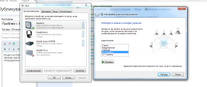

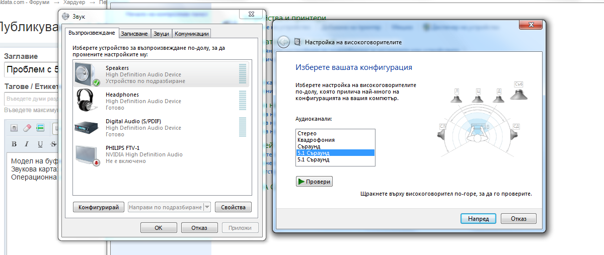

Единствения панел, който имам съм прикачил снимка в която показвам, че е нагласено на 5.1. Звуковата карта е Asrock.
Проверете настройките на драйвера. Там си пише дори кое къде се свързва, и да трите жака са точно за 5.1 съраунд както е казал колегата по-назад в темата.

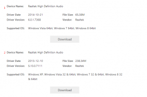

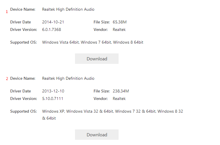

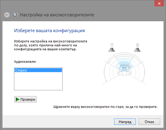

Искам да попитам с Windows 8.1 Enterprise 64-bit нямам Realtek HD Audio Drivers от къде да си го свля за да си настроя колоните 5,1 модела на дъното ми е Aspire XC-605 (LGA1150)
post-359100-0-53936200-1431103440_thumb.
http://www.driverscape.com/manufacturers/acer/laptops-desktops/aspire-xc-605/102270
Е ти не виждаш ли че са  подредени по дати бе пич :) Драйверите са  за едно и също нещо  само версията и датата на излизане е различна.
Проблема е софтуерен, какво подяволите търси в раздел хардуер?
