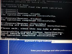

П.п : Качвам снимка след командата bootrec /rebuildbcd
post-358715-0-04147000-1434799636_thumb.

Направи си флашка с Hiren's Boot CD с помощта на Rufus. Зареди системата от флашката, стартирай mini Windows XP. Като зареди, отвори менюто на HBCD, -> Partition / Boot / MBR,-> BootICE - щракни на него. От падащото меню избери твърдия диск и щракни бутона Proceed MBR->маркирай Windows NT 5.x/6.x и щракни бутона Install /Config и като завърши избери бутон Close. Рестартирай компютъра със зареден носител с Windows инсталатор.
