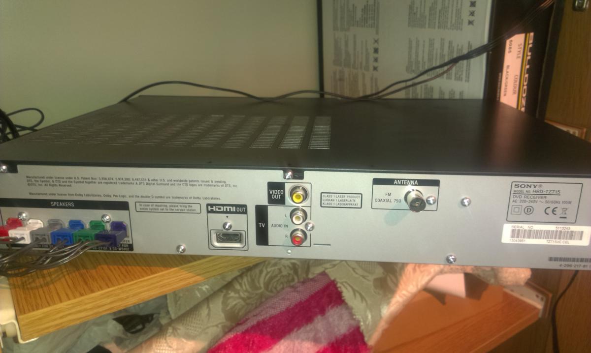

Не съм прекалено технически грамотен. Държа да го отбележа още в началото. Та, вчера си купих система за домашно кино, с идеята да не си купувам двд-та, просто да използвам озвучението. Системата е SONY DAV-TZ715. 5.1 Имам LED смарт телевизор SAMSUNG и лаптоп Lenovo G50. Проблемът идва от там, че не успявам да свържа нормално системата с телевизора, та дори и с лаптопа. Ще бъда благодарен на мнения и съвети как да действам. Поставям няколко снимки на самата система за да сте по-наясно. При нужда от допълнителна информация - ще я предоставя незабавно. Благодаря предварително.

Тази система има само един аудио вход!Това са двата жака,на които пише AUDIO IN.Предназначен за слушане на музика от външен източник,но възпроизвежда само два канала стерео.Всички колони 5.1 ще свирят само,когато възпроизвежда диск. HDMI out на системата  е изход към телевизор,за да предава образа и аудиото на него.Трябва ти такъв кабел,за да възпроизвеждаш звука от компютъра: http://hama-bg.com/files/thumb4_00030456abb.jpg   ,а за звук от телевизора към системата:http://hama-bg.com/files/thumb_CABLE-HAM3-43316_43316_-_Audio_cable_Cinch_-_Cinch,_1.5m_283.jpg

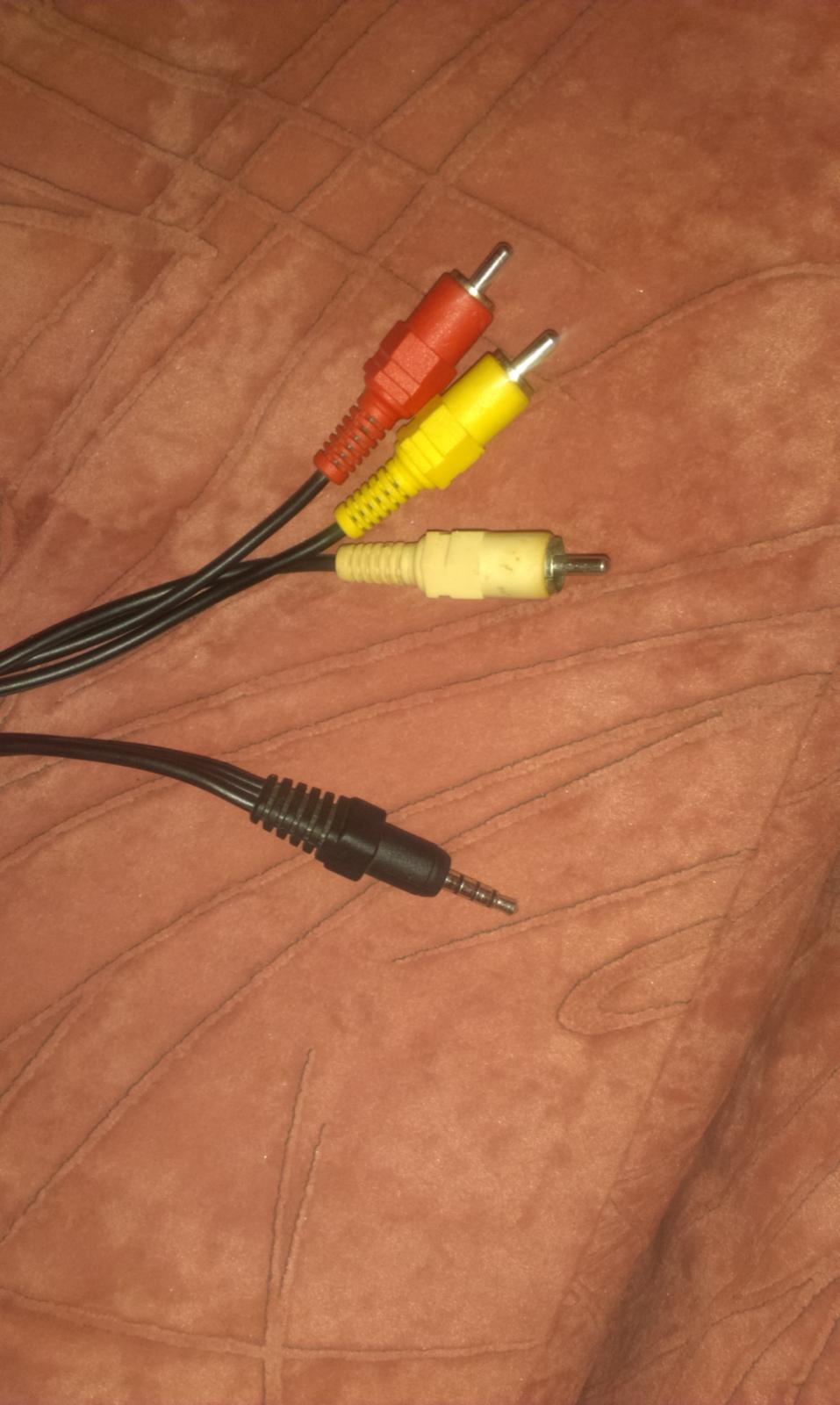

И закачам снимката на кабела, че съм я пропуснал. :)

Този кабел с трите чинча не става.Трябва да е стерео само с два.Пак да кажа,че тази система има само стерео аудио вход,което означава,че от външен източник,ще свирят само предните две колони и субуфера.Това,че при теб са се обадили,само от предна лява и задна лява колона,означава че са разместени местата,където са свързани тонколоните.Прегледай описанието и си ги оправи.

Стерео чинчовете са за връзка към телевизор (свързване към AUDIO OUT на TV - затова са и отделени в TV панел), а от компютъра ще трябва да се прекара звука през HDMI.

Стерео чинчовете са за вход,но не само от телевизор,а и от всяко устройство възпроизвеждащо звук!А от компютъра няма как да вкара никакъв сигнал във HDMI- ИЗХОДА на системата.Написал съм ти го с главни букви,да се сетиш,че системата разполага единствено с HDMI-изход за подаване на сигнал към телевизор .
