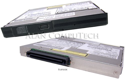

Искам да уточня следното. Лаптопа е стар модел "Compaq Evo 610c" с вграден СД-РОМ , който не ме удовлетворява от гледна точка на възможностите за работа с него. Затова питам следното: По-добре ли е да му сложа вградена ДВД записвачка или да взема външна такава, която да я включвам чрез USB към компа. Ето това е въпроса. Моля дайте мнения!!!
А, значи старата оптика все още работи. Както и да е, тя подлежи на замяна. Води се "removable" в описанието. Просто се отстранява и на нейно място се монтира новото устройство.

На този лаптоп  CD-то е IDE   а всички нови които са за вграждане  са SATA . Най лесно е ако  не си намериш  читава  друга да си сложиш външна на USB.

Намирането на втора ръка IDE устройство няма да е кой знае какъв проблем, НО ........
Подмяната на IDE ОУ не е като при SATA вероятно е да се наложи барникане по фърмуера за да тръгне.
Такова устройство ще е на поне 5+ години, така че не е ясно колко още ще изкара.
Въпросният модел не е с някакъв изчанчен декоративен капак, така че проблема с бутона и отвора за авариино отваряне ще отпадне.
При взимане на ново външно устройство ще има ограничение от към трансфера през USB и няма да се ползват пълните възможности на ОУ.
Но пък за сметка на това ще може да се ползва и на всяко друго РС настолно или мобилно за в бъдеще.
