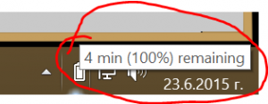

Хора, нещо става с батерията ми! От известно време ползвам горе посочения лаптоп и предимно играя игри на него на включено зарядно, защото така достигам по-високо FPS. Проблемът е, че явно съм прецакал батерията или нещо такова, и сега не може да се зарежда. Все едно нямам батерия. Отворих долния капак на лаптопа за да видя батерията дали случайно не се е извадила, но при премахването на капака, захабих някои болтчета. Та, имам 2 въпроса:
1. Някой знае ли какво се случва с батерията?
2. Ще има ли проблем с гаранцията като видят, че съм свалял долния капак?
Първо стана така>>>post-357088-0-29521700-1435356685_thumb.
А след това стана така>>>post-357088-0-84995000-1435356767_thumb.

1, Щом не се зарежда значи има проблем, който едва ли ще можеш да решиш.
2, Ако е капака на батерията едва ли ще е проблем. Стига да не си отварял/а целия лаптоп.

искаш да кажеш - С лаптоп не се играят игри - примерно фугбол, не е добре да се рита.
Към питащия - вероятно батерията е с фабричен дефект. На моя лаптоп, след 5 години интензивна работа - показва ресурс 4%. Значи е сдухана, но не чак колкото твоята. Предполагам че контролера е дефектирал, но ... затова има сервиз и гаранция (надявам се).
За капака - една ли е "капака на батерията" - тя самата батерия е и капак. Закрепването не е с болтчета, а с плъзгачи. Тези болтчета явно са на корпуса. Но пък никой не пломбира лаптопи - може да мине, ти няма много да обясняваш.
Можеш ли да направиш снимка на захабените болтчета?
Не си ти прецакал батерията, просто тя си е заминала било то по различни причини. Сменя се с нова и така. То батерията вече не е хардуер ами си е направо консуматив.
