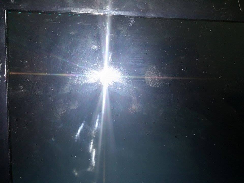

Здравейте! Вчера си смених матрицата, лентовия кабел и инвертора на лаптопа ми. След като сглобих всичко и пуснах лаптопа, ми изписва acer, но след това вместо да ми покаже логото на windows докато зарежда, ми се показва черен екран и след няколко секунди следните линии:
post-336011-0-11069900-1435392847_thumb.
След това си ми показва login screen и всичко си върви добре, но ме притесняват тези линии, защото съм чувал, че може да има проблем с видео карта при такива случаи.
Може ли да ми кажете от какво може да се е получило ?

Не, не можем, защото не знаем какво си правил. Освен това не виждаме написано марка и модел на лаптопа и поради каква причина си сменил матрица, инвертор и лентов кабел?
Инвертора беше почнал да дава на късо и след това при определени обстоятелства екрана ми се пукна. Поръчах си матрица втора употреба и нов инвертор. Свързах всичко както трябва, но екрана не тръгна. Отидох на диагностика в един сервиз и човека свърза инвертора към една лампа да провери дали работи, но тя не светна и той свърза негов инвертор който е работещ, но пак не светна. Каза ми, че най-вероятно е от лентовия кабел.Купих и нов такъв, отидох в един друг сервиз да сложат кабела, техника имаше много работа и за 5 секунди ми извади лентовия кабел и ми каза да си сложа новия сам. Така и направих и сега сме тук.
Acer Aspire 5738zg
Тези линии са вероятно от проблем с прегряване на видеокартата. Предполагам това ти е модела. Ако имаш инсталиран Windows, инсталирай програмата AIDA или Speccy и покажи температурите и най-вече тази на видеокартата.
Тези линии се появяват като се изключи анимацията при зареждане, зарежда секунда две по-бързо но не веднага и тези точки (линии) мен лично ме дразнят и затова не го правя това.
От тука може провери дали е заради това - опцията No GUI boot
Редактирано от ined (преглед на промените)
Мерси! От това е било  :shock11:  :)
