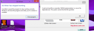

Имам следния проблем-значи инсталирах си driver-а на видеокартата на Интел,после на чипсета,после NEt.framework 4.5, и чак накрая на АМД  от сайта на HP(всичките са точно за този модел лаптоп) и като пусна някоя игра примерно FIFA 14 играта ми върви всичко е идеално. Но когато рестартирам лаптопа и пусна играта отново играта засича и АМД то явно не се включва . за да мога да си играя трябва след всеки рестарт на лаптопа да си инсталирам driver-a на АМД наново.
Как мога да го оправя това . също така като инсталирам driver-a накрая ми дава следната грешка : вижте втория прикачен файл.

Проблема въобще не е с драйвера. Отивайте да си пускате тема в антивирусната секция на форума, освен ако доброволно не копаете биткоини.
извинявам се , но не раззбрах какво искате да кажете . Да не би антивирусната да ми спира АМД то ?
Не, заразили сте си компютъра. Вероятно вируса е присъствал в "патерицата" на някоя пиратствана игра.

Аз имам само 1 игра и на предишния лаптоп си играех и нямах проблеми, лаптопа го взех преди 3-4 дни. Не може ли да е от друго?
Може да рискувате да спирате антивирусната преди да пускате играта. Или да направите изключение, ако знаете как. Но на ваша отговорност.
Миньора спря да работи :) Както ти казаха ако не можеш сам да си почистиш компа да се обърнеш към антивирусния раздел макар, че  може изобщо да не е от играта а от някоя друга програма и пак да ти се лепне след почистването. Така че според мене вместо да го чистиш по-добре го преинсталирай наново като тоя път теглиш програмите които ползваш само от сайта на производителя им или от сайт посочен от него.

деинсталирах го. Като стартирам лаптопа винаги ми изписва "Could not load MOM.implamantation file....
Посети адреса по-долу и изпълни инструкциите. Изчакай член на HJT да разпише инструкции за действие по премахване на проблемните продукти.
