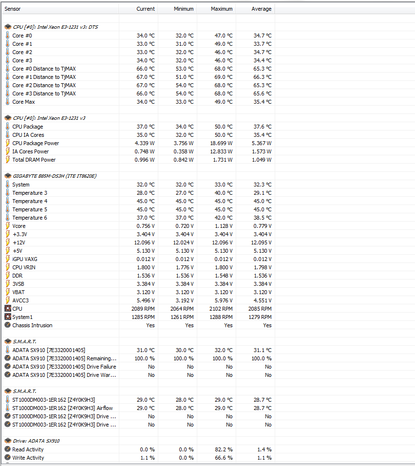

Здравейте, преди около 8 месеца си сглобих компютър,с ваша помощ и съм много доволен.С идването на летния сезон усетих, че започва да излъчва топлина и се попритесних.
Това са температурите без да е натоварен.post-353992-0-75912300-1437032150_thumb.
Това е кутията - http://www.coolermaster.com/case/mid-tower/n300/
Има 2 вентилатора един отпред за вкарване на въздух и един отзад за изкарване.
Това са температурите като започне да грее понякога стават и повече зависи колко е топло в стаята.post-353992-0-25251300-1437033061_thumb.
CPU-то достига 57-60.
Дъното (system) най-много съм виждал 43-45 градуса.
Там където пише temperature 6 понякога също достига 57-60 градуса обаче нямам представа къде е този датчик.
Температурата в помещението е 25-27 градуса в летния сезон.
Всички вентилатори са настроени на максимална скорост.
Трябва ли да се притеснявам за КС при тези температури?

Почисти прахоляка и смени термопастата.
Добавял ли си друг хардуер?
Почистих го преди около седмица като започнаха жегите.
Не съм добавял друг хардуер.
Редактирано от NewBie~~~ (преглед на промените)
По принцип температурите не са толкова неприятни.Но това загряване при натоварване ли се случва?Ако да,тогава няма нищо притеснително. Ако не,тогава е възможно да не е е монтиран правилно охладителя на процесора.Трябва да го хванете и да опитате да го местите.не трябва да има никакъв луфт. Възможно е и термопастата да е неправилно сложена.
Въобще не виждам проблем. Системата е в норма. Ако тези температури ви се струват високи, се ориентирайте към водно охлаждане.

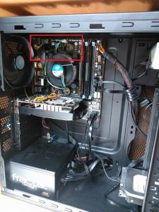

В оградената зона температурата е най висока, като все пак мога да си държа ръката там. Най-високите температури които споменах се получават при натоварване.
Притесних се понеже не съм усещал до сега да грее изобщо, но явно е нормално за сезона.
Даже със стоковия тея темеператури са си добре. Като имаш предвид че ако го натовариш за 10 минути може да иде към 80 градуса.
Подкрепям думите на момчетата-нормално в жегата (ако не си с климатик) да имаш тия температури,така че нищо не пипай.Можеш за собствено успокоение да сложиш още един 120 мм фан 1300 об (7-10 лв са),като го монтираш на тавана или още по-добре-този,който е отпред да сложиш на тавана,а за отпред да си вземеш с по-високи обороти 120 мм 1800-2000 об.,за да е изходящият малко повече.

Нищо притеснително не виждам в температурите на процесора, които при натоварване не са надвишили 50оC дори на най-топлото ядро. Останалите стойности показват какви са максимумите, а в другите графи, колко градуса е разликата между измерените стойности и максималните температури, при които е гарантирано процесора да работи.

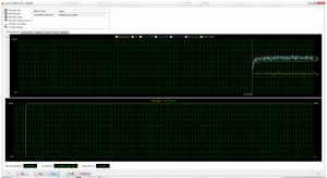

С Aida64 пуснах тест,но 15-20 минути не изчаках понеже още в началото стана 60+ и компютъра започна да пищи.В стаята беше 29 градуса.

Да пищи ?
Не би трябвало освен ако от биоса алармата не е настроена за прекалено ниска температура.
Тези температури не са страшни.
Дай шот от таба с диаграмата на температурите да видим как се променят.
Ако в биоса си сложил да пищи при достигане на 70 градуса промени го на 80 и пусни пак теста.
Температурите трябва да се покачват все по бавно докато диаграмата стане хоризонтална. Като гледам теста е работил 4 минути и половина и би трябвало вече да се е успокоявало покачването на температурите.
Попринцип бокса като мине 2000 оборота почва едно досадно свистене, за което подвърждавам. Но чак като пищене не бих го описал. При haswell над 80 градуса трябва да те притесняват, въобще не са високи температурите.
Бяхте прав,пищенето беше защото в биоса така беше нагласено - на 60 градуса предупреждава.Ето графиките и статистиките от 15 минутен тест:

Е за това говорех :)
Няма нищо притеснително при температурите особено в тия жеги. 70 градуса максимална под товар е ок.
Малко е страна диаграмата с температурите на ядрата. Нямам кака за секунди всяко ядро да варира с +-10 градуса и то по различно време, едното стине другото загрява и обратното....... просто онази къдравата част между 60 и 70 градуса е странна. Според мен истината е някъде по средата около 65 което е още по-добре за тебе, защоо вероятно максималната температура е по-ниска от достигнатата.
Можеш да пробваш и като пуснеш стрес теста на видеото от отметките и да видиш дали натоварването на видеото ще доведе до повишаване на температурата и на процесора.
