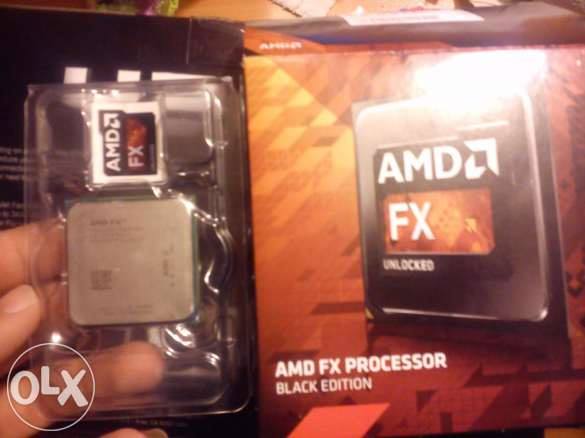

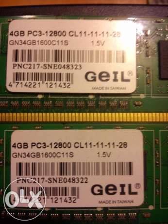

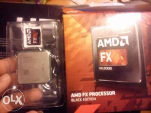

Моя процесор е амд фх 8320 а рамта е гел-8гб 1866 херца.

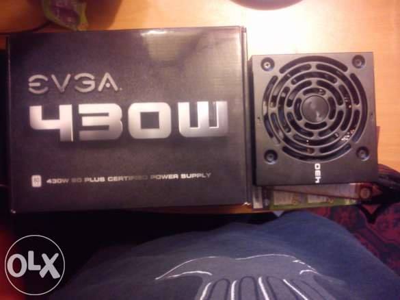

Кажи си цялата конфигурация, както и марка и модела на захранването.

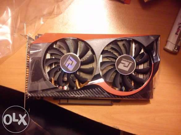

видео - амд радеон р9 270 , рам 2х4 гел 1866,захранването -евга 430в. Процесор амд фх8320 и дъното асрок р2.0 970 екстрим3

Често съм се сблъсквал с дъна на Асрок, които не палят определени видео карти. За някои помага флашването на БИОС-а, но има и такива, които изобщо не палят... Затова е важно модела на картата... Най-вероятно някакво АТИ. Сега видях картата. Дали е включена към захранването?

незнам според мен е от захранването понеже твойта видео-карта PowerColor TurboDuo R9 270 е с 500W минимално препорачително захранване
Minimum System Power requirement (W)
500W
