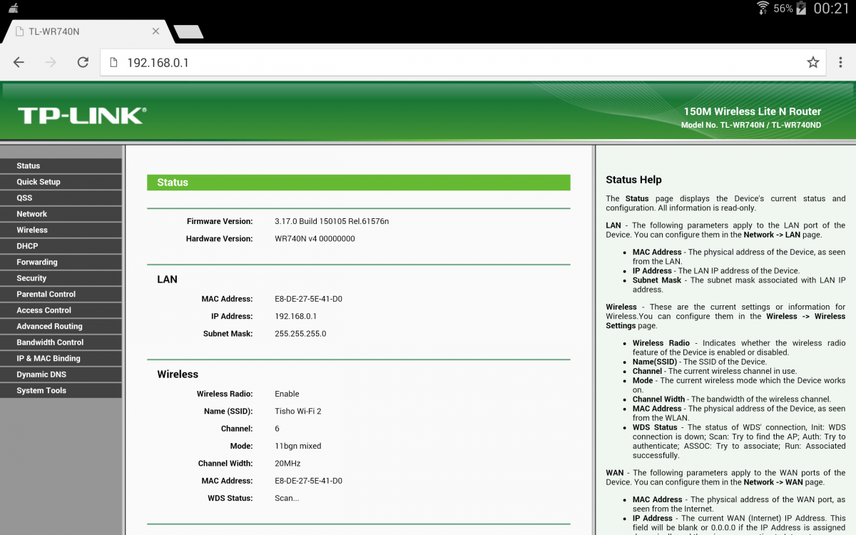

1. Качил съм снимка от контролния панел на рутера, за да покажа, че хардуерната му версия е 4, ако трябва ще снимам и самия рутер, ако има значение точно каква четвърта версия е той. Точния файл, който трябва да изтегля е openwrt-ar71xx-generic-tl-wr740n-v4-squashfs-factory.bin, нали?

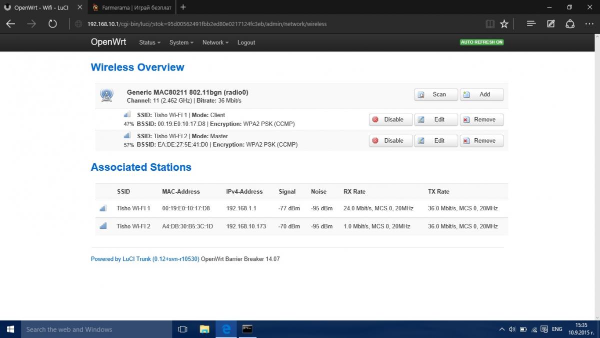

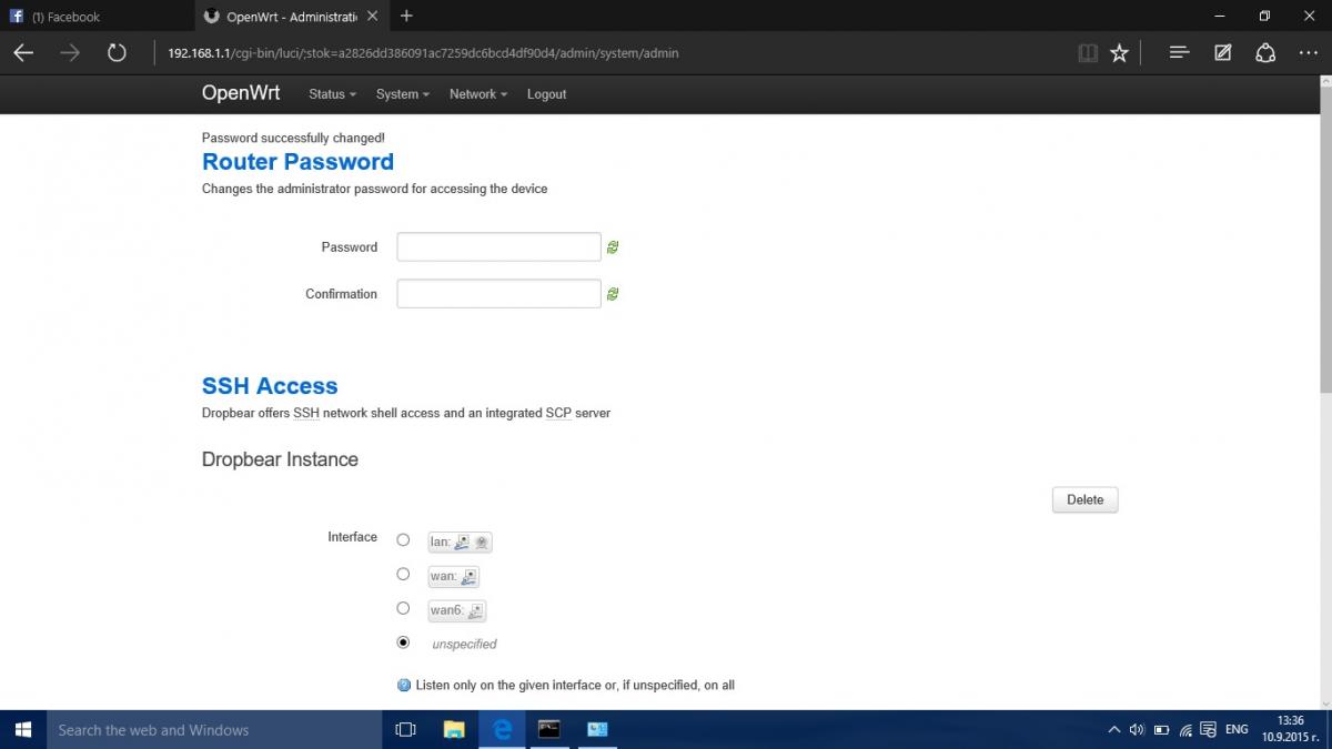

Ще ти направя няколко шота от фърма на същия за да послужи нагледно какво се прави ... последно коя е версията точно на 740N?

Направих шотове но се налага да изляза сега, после ще ги постна ! Гледай ти да влашнеш рутера с правилната версия !

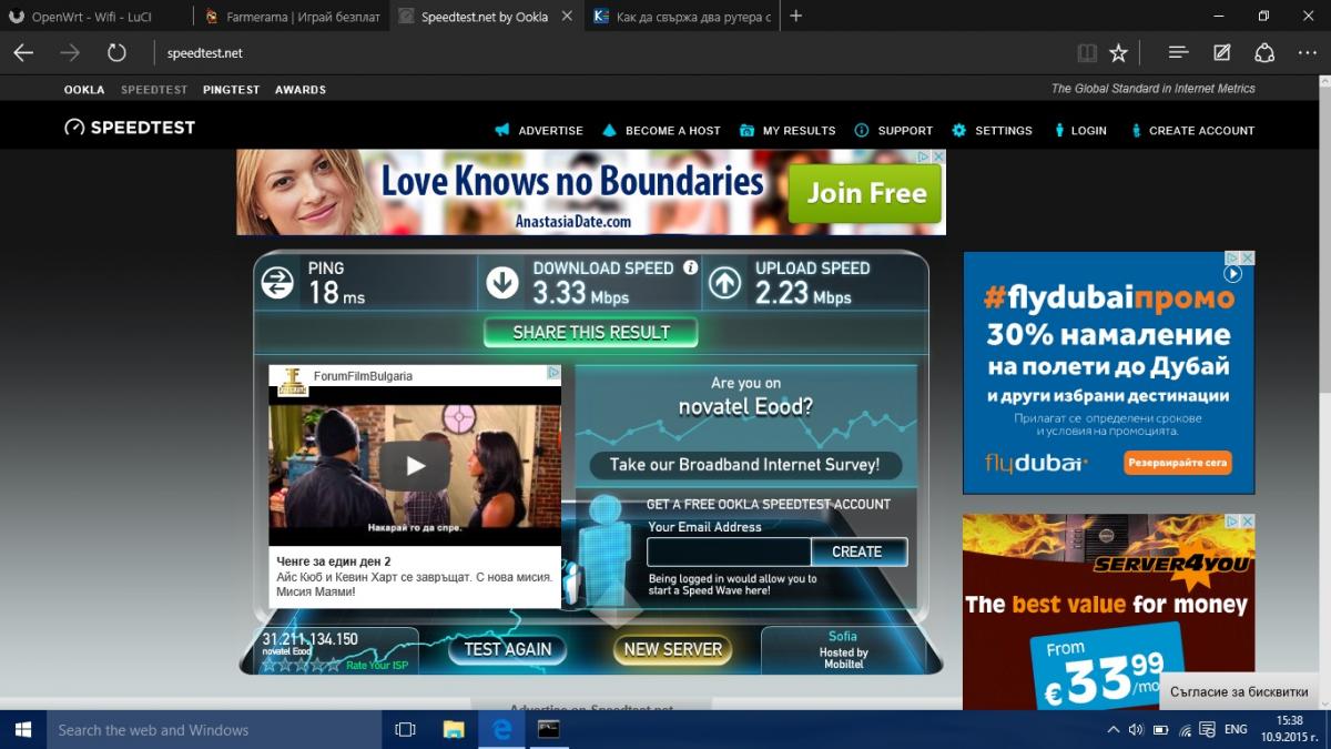

Всичко е готово и работи прекрасно! Последвах точните стъпки и сега вече имам безжичен интернет в почти цялата къща у дома. Благодаря ти JohnTRIVOLTA за прекрасните и лесно изпълними инструкции, както и за целия ти труд по разрешаването на проблема ми. Вярно, скоростта не е кой знае какво, но е по-добре от нищо. Благодаря!

Моля, заповядай отново ! Може да позиционираш рутера сега, там където ще хваща от другия най-добре сигнал, а ако основния рутер беше N стандарт и той , то скороста можеше да е осезаемо по-висока !
