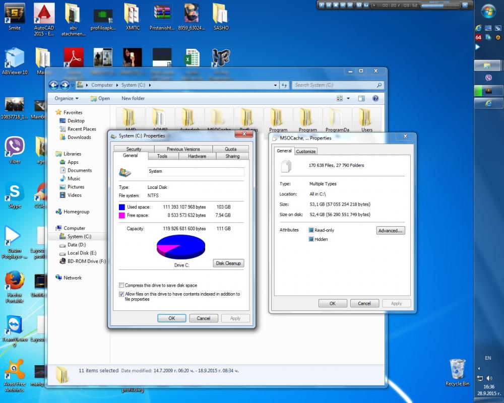

Здравейте! Забелязах нещо странно на скоро и реших да попитам дали е възможно това или аз нещо на разбирам. SSD диска (С) показва че има свободни 7,94GB от 120 GB а като отворя диск (С) и хвана всичко, което е вътре и дам Properties ми показва че са заети около 53 GB при една проста сметка си проличава, че нещо не е както трябва. Та въпроса ми е къде по системата се разминават нещата?

Известна част от диска, видима само за администратор се ползва за създаване на restore points. От там идва разликата. Също скритите и системни файлове ако не са видими за вас не се броят

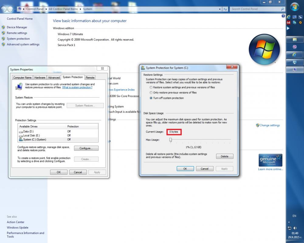

Ако желаеш можеш да премахнеш опцията за създаване на точка за възстановяване по начина показан от мен по-горе. Също така да изтриеш старите такива(Delete all restore points for this drive). Друг вариант е да зададеш някаква минимална стойност като на снимката като също изтриваш старите точки. Също така можеш да премахнеш индексирането:
