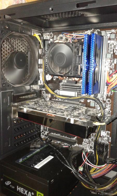

Здравейте,предложете ми охладител за amd fx-8320 до 100-130лв,който ще намали шума и температурата на процесора.
Кутията ми е Vortex v4

Видеото ми е Amd r9 270x,дъното е Gigabyte 970a-ds3p socket am3+,"212 EVO ще влезне на магия" - какво ще рече това и не не мисля да клоквам. xD

Колегата има предвид че заради размера на охладителя който е почти максимума който можеш да сложиш. Кутията ти може да събере до 160мм височина на охладителя а 212 е 158.5мм  и ако дъното ти не е наместено или има някакво разминаване няма да можеш да си затвориш кутията.

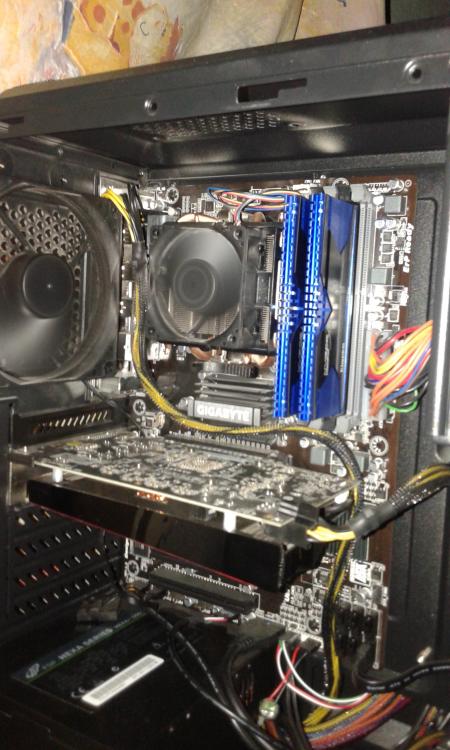

Твоят охладител е Noctua NH U12S(  NOCTUA CPU Cooler NH-U12S ). Но имай в предвид, че кутията ти е скапана и е добре да я смениш заедно с охладителя на процесора. За справка - имах FX8320, който го държах на 4GHz(изключено турбо и сетнат множител) и при стрес тест не можа да покачи над 42 градуса по Целзий. Разбира се с добър въздушен поток в кутията.

Така е зглобен компютърът,а до кутията в близките месеци няма да мога да я сменя.

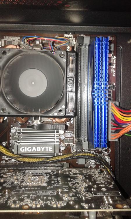

Много е вероятно перката на по-добър охладител да опре в паметите. Може би ще трябва да ги преместиш по-напред. Noctua са си висок клас охладители и ще държат ниски температури.

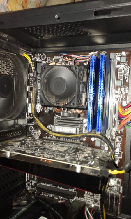

Здравейте,размених така плочките рам,но когато пусна компютъра ми излиза на светло син екран "Recovery,your pc needs to be repaired",върнах ги на същите места и се оправи.

Стиковете трябва да са на двата черни или двата сиви слота. Сложи ги на двата сиви, за да си сигурен, че няма да си пречат с охладителя, който ще поставиш, но ако избереш Ноктуата няма да имаш проблеми и на черните.
