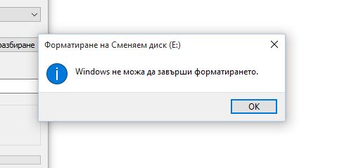

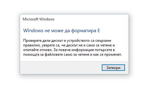

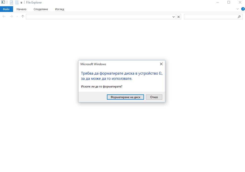

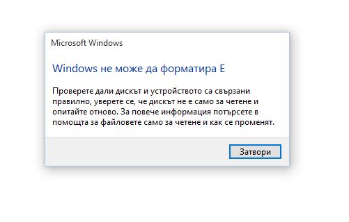

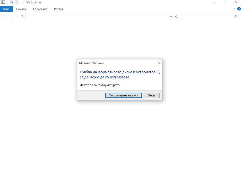

Здравейте, 32 гб флашка, интесо. Реших да я форматирам и ядец, изписва ми, уиндоус не може да завърши процеса и дотам. Като я включа и все иска да я форматира. Какво мога да направя, за да я използвам пак?

В общия случай няма смисъл да се занимавате с нея. Просто си купувате нова
Провери на самата фпашка да не би да има бутонче, което забранява да бъде форматирана. Кажи и точния модел на флашката, за да проверим да не би в сайта на производителя да има инструмент за проверка или инструмент за форматиране.

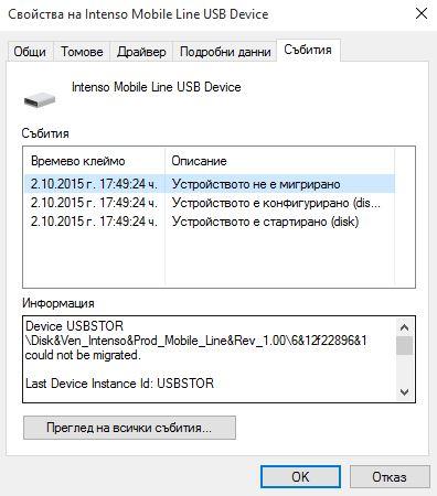

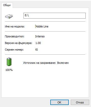

От дивайс мениджъра намери хардуерните идентификатори на флашката и ги подай тук да видим що за флашка е точно.

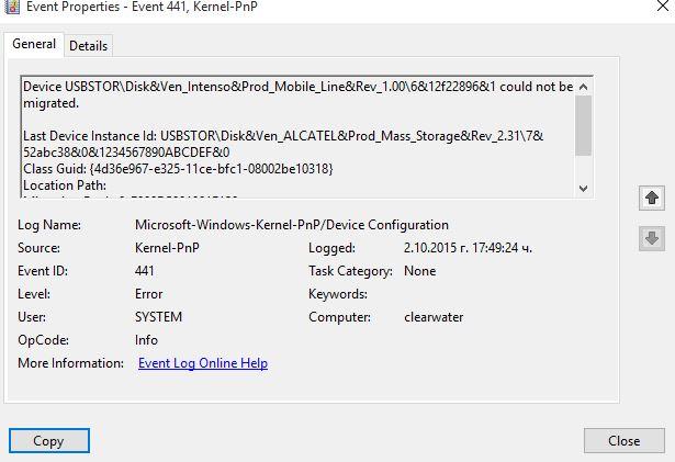

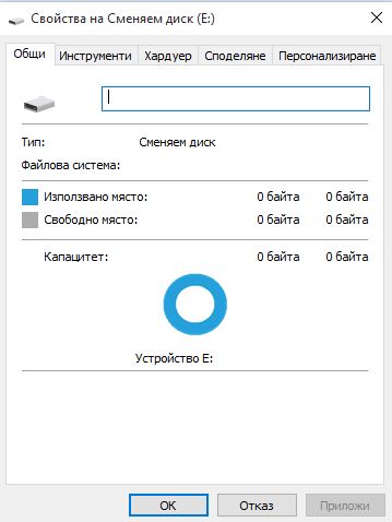

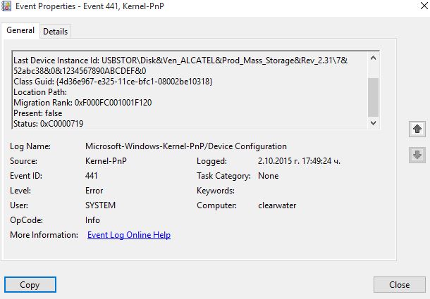

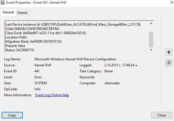

Сложил съм снимки с инфо

Най-вероятно просто е "издала багажа". Скоро не ми е попадала флашка с заключване - по-често го има при картите памет.

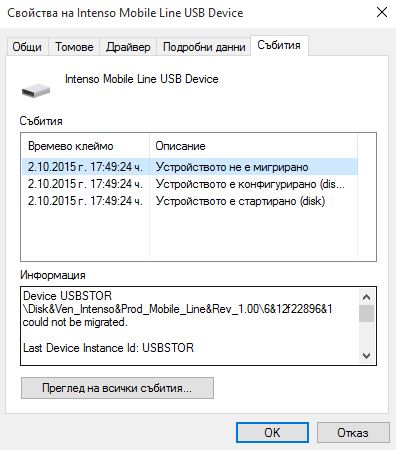

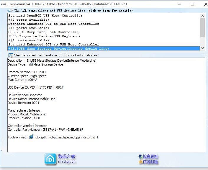

Не, това не помага особено. Явно в Device Manager не винаги се показва нужната информация. Ползвай ChipGenius за да се покажат истинските данни (в случая са нужни VID и PID. Както тук:
П.С. Тези данни са нужни за да се разбере какъв точно е контролера, след което се намира програмата за работа с тоя контролер- а в нея има опция/ възможност за форматиране и възстановяване работоспособността на устройството.
Редактирано от ivankrivodol (преглед на промените)
Иване от Криводол, като даваш ChipGenius  за инструмент, що не обясни после, къде да гледа за VID & PID информация за инструмент?
VID&PID Info
coolmanvn74 , с така намерените VID &PID отваряш горния линк и ги въвеждаш на съответните места. И се молиш твоят модел да го има. Иначе може и от линка предоставен от ChipGenius, ама само ако си на ти с традиционния китайски. :D
