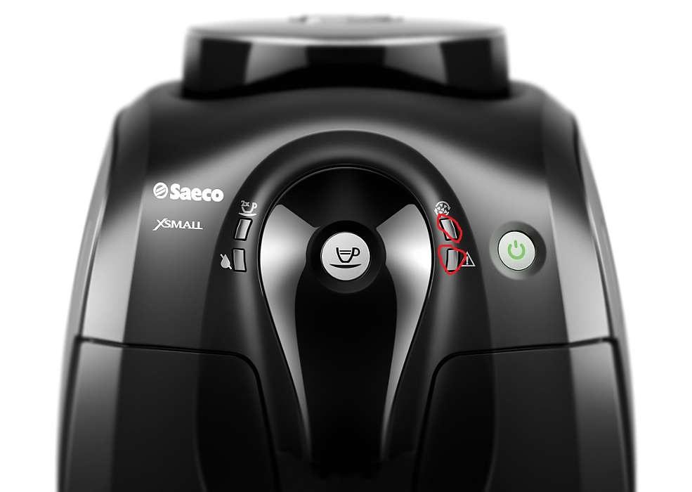

Модела е Saeco Xsmall HD8643/09 , проблема е следния от десния край двете лампи ми светнаха в червено и кафемашината не работи.
Ето линк с упътване на български език
линк1 и линк2. Там пише какво става, когато индикаторите светят в червено. Трябва да се занесе в сервиз.

Модела е много калпав, зацапва се датчика, не отчита че си изхвърлил отработеното кафе.
Моята ходи два пъти на ремонт, на сестра ми също, а на приятел се счупи и мелачката за кафе.
Ако е в гаранция носия в сервиза гадното е че заради елементарен проблем ще и я държат поне десетина дена.

Какво очакваш от евтин автомат? Нашата започна да изпуска вода(май някакъв маркуч се беше откачил) и датчика за който говориш се беше развалил. Човека от сервиза каза, че ще трябва да я носим след време пак защото и някаква друга част се била разваляла често, но вече не помня за каква част ставаше въпрос. Иначе е нормално е да ти я държат десет дни. Все пак трябва да проверят какво й има, да поръчат част от philips, да се достави и т.н.
Saeco от както станаха част от Филипс се правят в Китай за малките а големите в Румъния това е информация от дългогодишен "фирмен" техник който от поне две години работи самостоятелно ( не към фирмата вносител или както се казва). От фирмения магазин пращат повредите при него. Та аз занесох една Секо Супер идеа( машината е към 20 годишна и до тогава нищо не беше аварирало или сменяно по нея) миналата година след като ни удари мълния. Та той ми каза, че сегашните машини не са като тези произведени в Италия, били много "кекави" особено малките.
