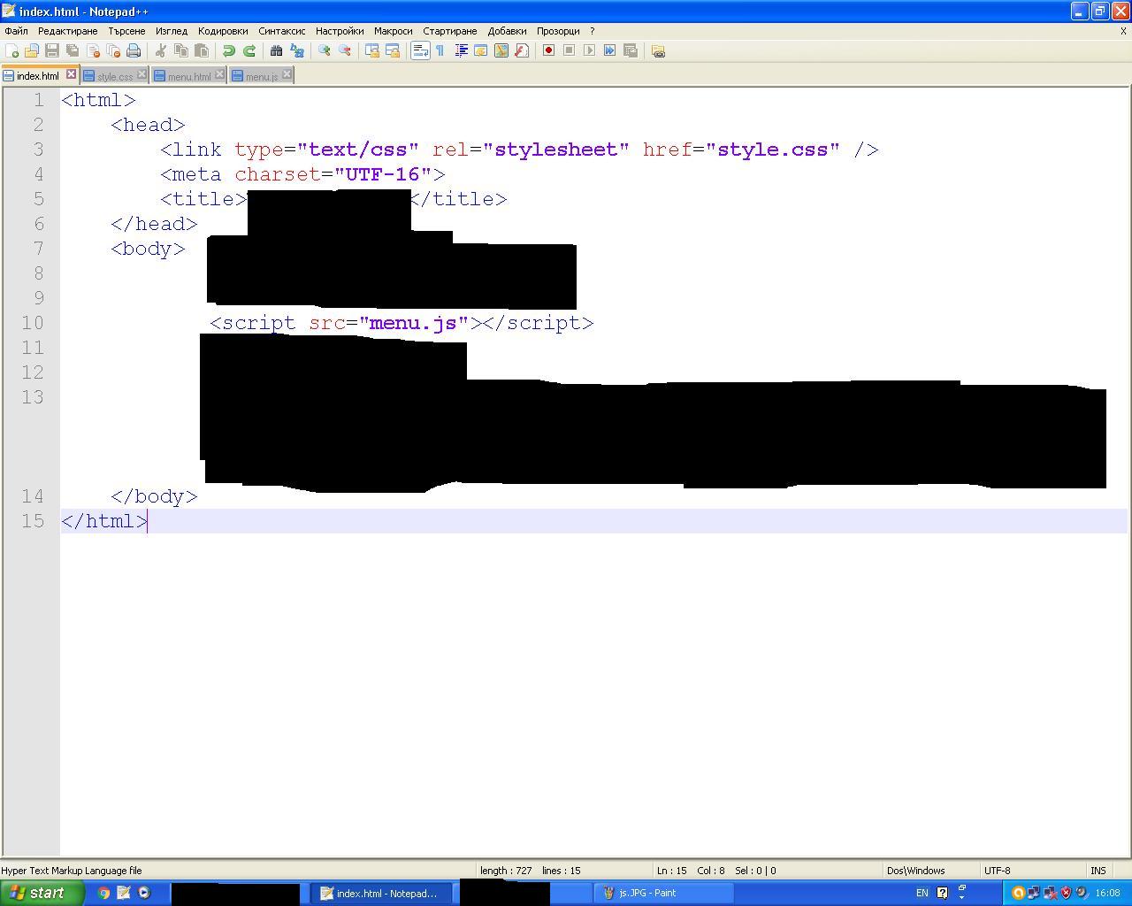

Целта ми е менюто(навигацията) да е на отделен файл и само свързвам страниците с този файл, вместо да пиша многократно едно и също. Възможно ли е някак си?

Пробвах всичко подред и нищо не работи.
Може би не правиш нещо, както трябва.
Няма причина това да не работи:

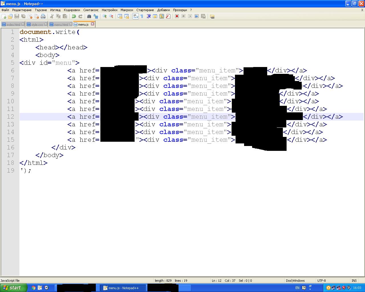

Виждаш ли в примера да има тагове html, head, body във файла от тип .js ?
Мислете поне малко, като копирате !
И след като ги махнах още не се появява менюто. В моя защита го написах директно, после така с надеждата че нещо ще стане.

Нямаш и отваряща кавичка в .js-файла.
