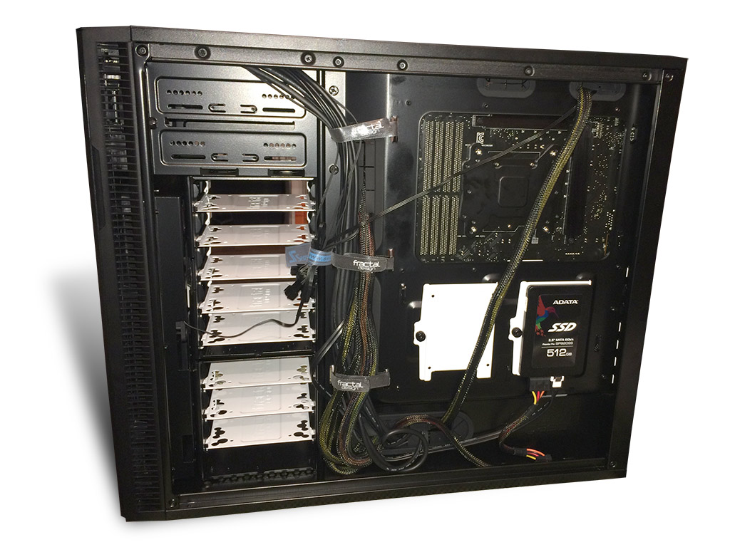

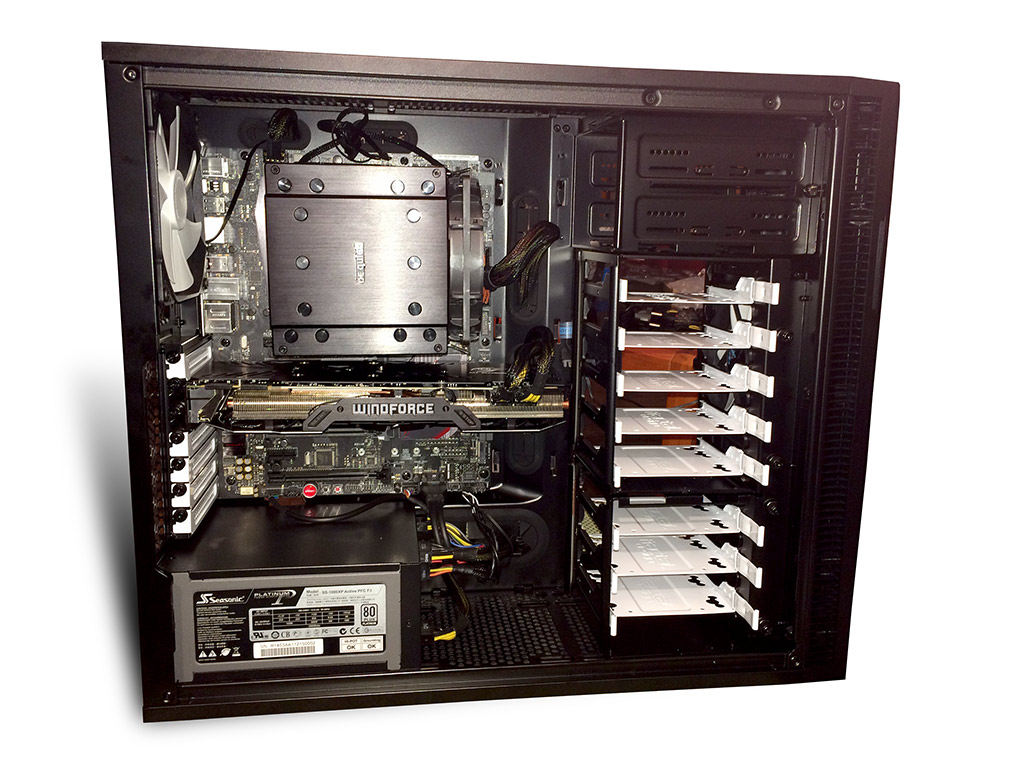

Мисля, че е сглобен, но не мога да намеря клавиатура и не съм тествал :)
Кабелите май добре ги нагласих, вътре почти не се мотаят, всичко е отзад, там се слага и диска.
Како се вижда 1/3 от кутията е неизползваема, затова някой ден ако нямам работа, ще се получи "R5 COMPACT" - ще я занеса някъде да я срежат с лазер. :)

Ето снимки отпред и отзад.
Честито!
Явно картата се събира и без махане на касетката за хардове и Кико може да е спокоен ако реши да си купува кутията и картата някой ден.
Между другото тая касетка освен да пречи на въздушния поток друго не върши та ти препоръчвам да я махнеш (лазер не ти трябва).
пс. Лично аз винаги съм намирал предвиденото място на SSD-то зад дъното за много неудачно. Като подкараш машината му засечи температурите.
Ако ти се заиграва го премести отпред и пак му засечи температурите. Любопитен съм какви ще са резултатите.
