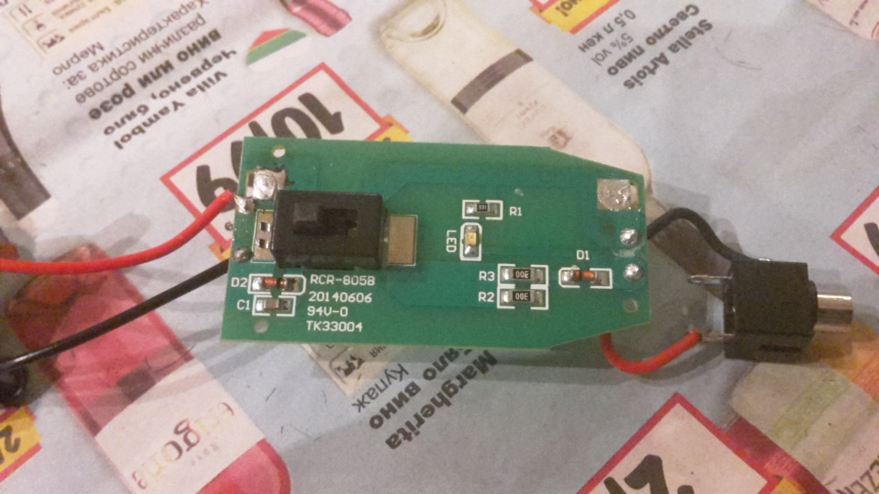

имам една машинка работи само когато е заредена батерията , а когато я включа да се зарежда не иска да работи.
Има ли начин да я направя да работи когато е включена в мрежата?
Благодаря.
Батерията съм я махнал
Има вариант да стане от безжична жична....
Зарядното е маломощно и не може да захрани машинкката. Така че батерия си трябва.
Кой е споменавал за оригиналното зарядно ? Прочети на батерията, на колко волта е. После търсиш адаптер на толкова волта, по-мощно. После, кълцаш буксата на адаптера и запояваш на мястото на батерията.
