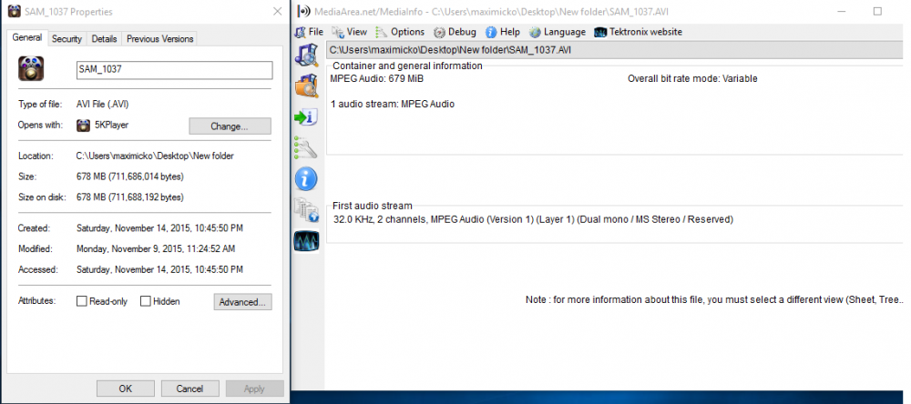

Давам направо скрийншот. Лявото прозорче е от десен клавиш => Properties
                                              Дясното прозорче е това, което ми каза да направя с MediaInfo.
Фотоапарата ми е Samsung ST93, няма някакви особени опции. Правя видео със стандартната опция ''Movie''

Значи инфо файла не е пълен и не може да се види в детайли информацията за *Avi файла,направи нещата по същия начин,който те посъветвах,но този път,когато програмата ти покаже информацията на видео файла,отиди на "Преглед" и сложи отметка на "HTML" ,после постави показаната информация тук!

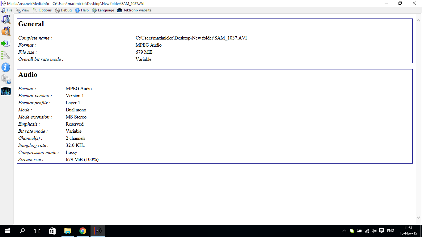

Давам скрийншот веднага:
преди 11 минути, batimati написа:
От това,което се вижда на скрийншота,файлът не е видео файл,а е аудио файл!
преди 10 минути, Eternal Life написа:
Да, за това в предният отговор публикувах и скрийншот от десен клавиш - Properties.
Може би точно това му е разваленото на файла, че видеото го чете като звук. Така или иначе нито картина, нито звук излиза като го пусна с който и да е плеър. :(

Най-вероятно,записа който си направил с фотоапарата не е както трябва!
Имаш ли книжка с инструкции към фотоапарата?!
Ако имаш прочети във функциите за записване как да си записваш видео файловете правилно!
Пробвай да запишеш друг видео файл и кажи,дали пак имаш същия проблем!
