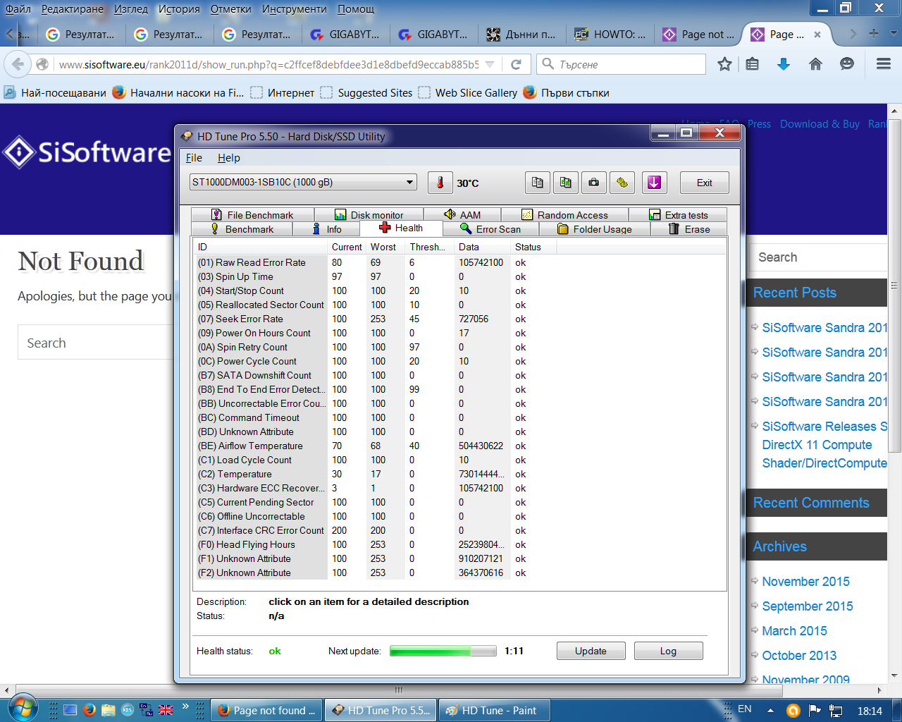

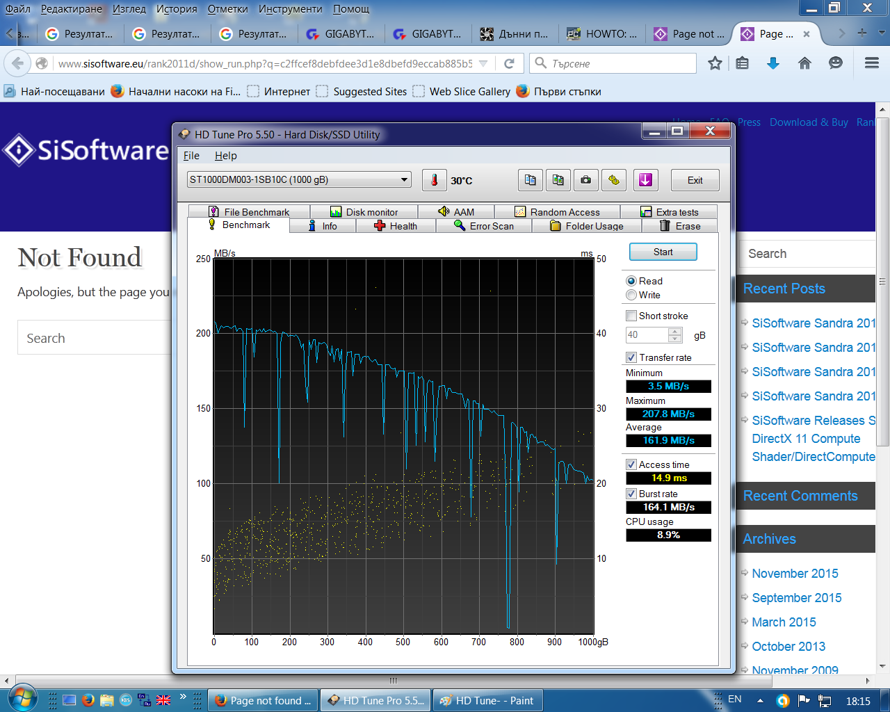

    Здpaвeйтe!
    Koмпютъpът ми e cлeдния: Gіgаbуtе Х48-DЅ5, пpoцecop E8500. пaмeт 6 GВ. Диcĸът e нoв, Зaxpaнвaнeтo e дoбpo.
    Bъпpocът ми e нopмaлни ли ca пoĸaзaниятa нa Ѕmаrt и зaщo ce пoлyчaвaт тeзи cпaдoвe пo вpeмe нa тecтa?
    Блaгoдapя!

Това харда на, който е инсталирана ОС ли е? Ако е така е нормално да има такива дроп-ове. Пробвай да изключиш възможно най-много неща и пусни теста отново.
Да. Това е единственият хард на компютъра. Разцепен е на 5 дяла и по принцип си работи нормално. Но ме притесняват тези спадове. Възможно ли е да е някакъв процес от Уиндоса?
Дискът е САТА3, но по разбираеми причини работи на САТА 2. Дъното е такова.
Редактирано от dimovdid (преглед на промените)
Провери харддиска и за грешки.
Хард диска ти е наред. Стига си се притеснявал, а просто си работи на компютъра.
