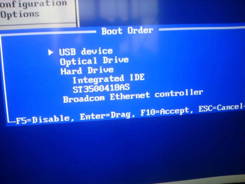

Имам проблем с BOOT менюто в BIOS!
Нагласям да буутва от USB,сейфам,рестартимам и ми зарежда стария windows!
Помогнете моля искам да си преинсталирам windows-а

Промени реда на зареждащите дискове. Дай модел на дъното/лаптопа.
промених го пак не става

BIOS-а е на HP Workstation xw6400 аз сега съм на windows 10 и не ми харесва и ще го правя на windows 7

За извикване на Boot order menu - F9 или Esc
преди 6 минути, ExaFlop написа:
F9
преди 17 минути, Roki_03 написа:
Незнам какво е дъното. Компа е HP Workstation xw6400
Shortcut to Temporarily Override Boot Order
To boot one time from a device other than the default device specified in Boot Order, restart the
workstation and press F9 when the F9=Boot Menu message appears on the screen. After POST
completes, a list of bootable devices is displayed. Use the arrow keys to select the preferred
bootable device and press Enter. The workstation then boots from the selected non-default device
for this one time.
Цитирано от тук, страница 28. Добра идея е да си запазите този пдф с ръководството за вашата машина. След като изберете временно устройство, от което да се зарежда би трябвало всичко да е наред ако флашката и двд диска са действително буутъбъл.

F10  при стартиране на машината ще вдигне менюто Boot order и от там си избираш зареждащо устройство.
на 13.12.2015 г. at 14:00, ExaFlop написа:
да избирам и рестартвам и зарежда стария windows
А в BIOS разрешени ли са USB устройствата? Тества ли флашката дали е зареждаща (bootable) с MobaLiveCD?
