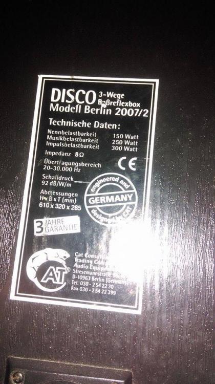

Въпрос за тонколни
Здравейте подариха ми едни тонколни, но не разбирам как стоят нещата с тези ватове ако някой може да ми  разясни ще съм благодарен :)
Може да се свърже към усилвател/ресийвър който е максимално до 150 W (RMS), 8 ома, на канал. Може 6, или 4 ома да е усилвателя.
Но тогава мощността ще стане по ниска, т.е. тонколоните ще свирят по слабо.
Или по малко ватове, разбира се.
Другите две стойности са отдавана музикална мощност : 250 W, и пикова мощност 300 W.
Значи за да свирят с пълня мощност аз трябва да ги свържа с усилвател/ресийвър който е  150 W (RMS), 8 ома
така ли и само да попитам какво ще рече пикова мощност.   Извинявам се че задавам такива тъпи въпроси, но не разбирам  много...
преди 8 минути, Тихомир Стойков написа:
Върхова синусоидална мощност  се нарича удвоената стойност на ефективната (RMS) синусоодална мощност. Следователно тя изразява не някаква постоянна максимална мощност, а само максималната моментна (пикова) мощност. Дава се от фирмите - производители с рекламна цел и няма практическо значение.
преди 5 минути, Тихомир Стойков написа:
По първия въпрос Да. Макар че лично мое мнение, че тонколоните трябва да са повече ватове от усилвателя. За да няма проблем при усилване на високи нива.
По втория: това е мощността която, могат да "понесат" тонколоните преди да изгорят за много кратък период от време (примерно ms).
Точно така:20ms. , или едно мигане с очи, и колоните ги няма.Това е пиковата мощност.Също, тез колони, спокойно могат да испушат и на 100W.Зависи  от това,дали пръста с който усилвате басите е дървен:D, и дали количеството погълнат  твърд алкохол е над три по 100гр..:emoji_objects-18:
