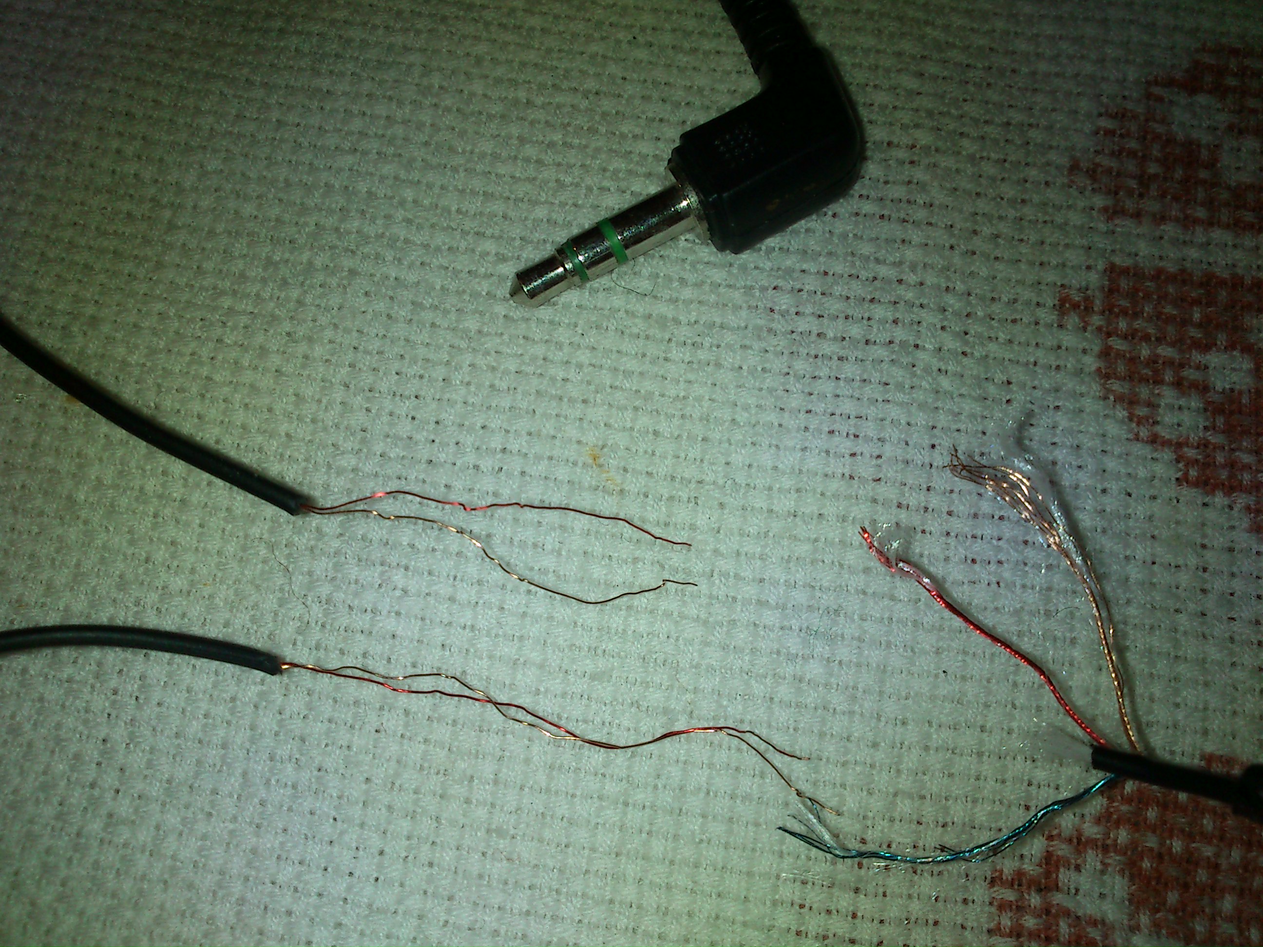

Здравейте.Понеже искам да поправя старите слушалки, ще помоля някой компетентен човек  да ме посъветва за начина на свързване на съответните краища на жичките към тези на новия жак.Той е някакъв обикновен, но мисля, че ще ми свърши работа.Жичките на слушалките са 3 -синя, червена и медена, а на жака са по 2 чифта с червен и меден цвят.Не знам дали стария жак е повреден(леко е изкривен) или неправилно сме го свързали при опита за ремонта.При вкарването в леглото звукът освен, че беше тих беше и много некачествен.
Синьо - Ляв канал.
Червено - Десен Канал.
"Медната жица" - Ground.
Медните жици ги свързваш, свързваш синията към чедната червена от другия кабел, а после червената към другата червена. Проверяваш дали са правилно каналите и ако е, изолираш.

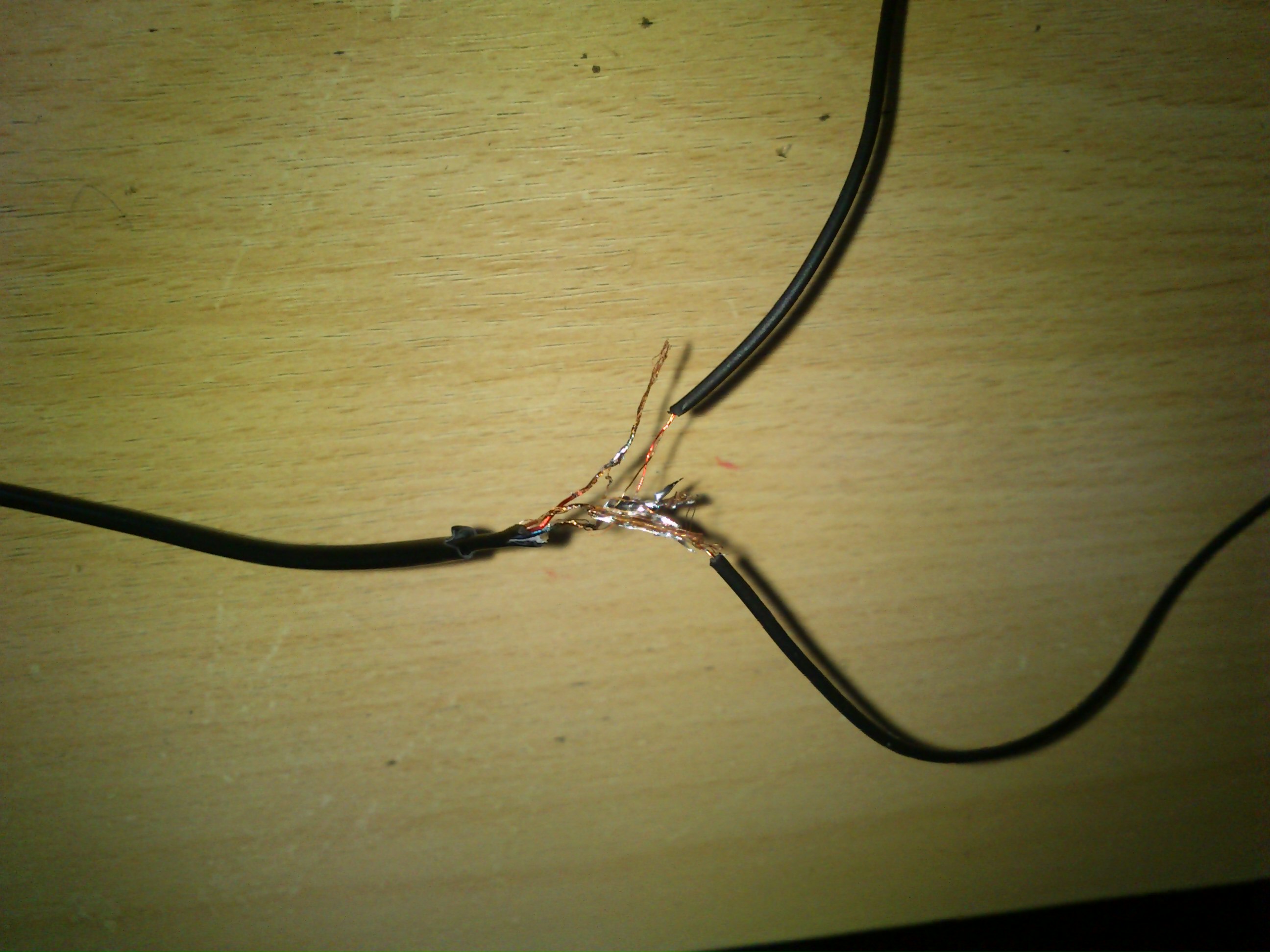

Благодаря ви за помощта, но явно бъркам някъде.След премахване на лака и свързване по описания начин нямаше звук, а освен това положението беше същото като като ги свързах към стария жак.Може би трябва да се свързват по друг начин(аз просто ги увивам една към друга) или да се изолират веднага след свързването.За друго не се сещам.
Здравейте отново.Незнайно как днес номера почти се получи и то още преди запояване(направих и някаква посредствена запойка все пак).Сега се чува звук, но мисля че е моно, защото като вкарам други слушалки и местя баланса към лява или дясна слушалка, нормално се чува само лявата или дясната такава, а при другите слушалки се чуват и двете слушалки, но слабо.Така се получава и при здравите слушалки, когато не вкарвам жака докрай(т.е. наполовина).Дали ще е възможно да засвирят стерео или да ги изолирам в това положение?Ще проверя и дали продават някакви други жакове по магазините.
Редактирано от Corey89 (преглед на промените)
Значи, проблемът практически е решен след като купих друг жак от магазина, но запоявах за първи път и това се повтори 3пъти- наистина ми се вдигна кръвното- капката трудно се залепяше, но някак си успях да направя добра запойка на 2-те жички ,а третата -по-посредствена.Независимо от това изолирах буксата и я сглобих(завинтих).След това наистина си се чуваше стерео, но при размърдване на кабела звукът пращи и се мени:huh:.Така фиксирах кабела в по-горните части и положението се ядва...
