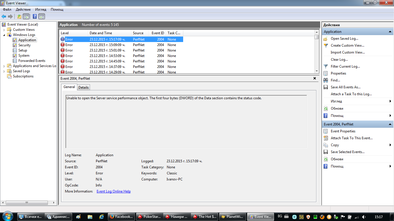

Здравейте отворих event viewer преди малко и ето ква грешка ми излиза.ExaFlop може ли да погледнеш за кво става на въпрос че нямам пониятие.Иначе нямам проблеми никакви.Благодаря предварително.
ExaFlop поглежда :)
Щракни двукратно по някоя от грешките и покажи какво пише. Ако процесът Server  генерира тази грешка:
https://technet.microsoft.com/en-us/library/dd363715(v=ws.10).aspx
Само тази грешка ли е такава масова?

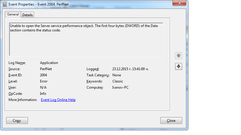

Да тая преобладава ето това ли:
Четох четох и нищо неразбрах кво да направа:)
Отвори cmd  като админ и постави този текст:
sc config LanmanServer start= auto
и натисни Enter. Рестартирай компютъра. Влез в eventvwr и изчисти лога.
Ако не ползаш споделяне в кокална мрежа, можеш да спреш услугата.
sc config LanmanServer start= disabled
и
sc config Browser start= disabled

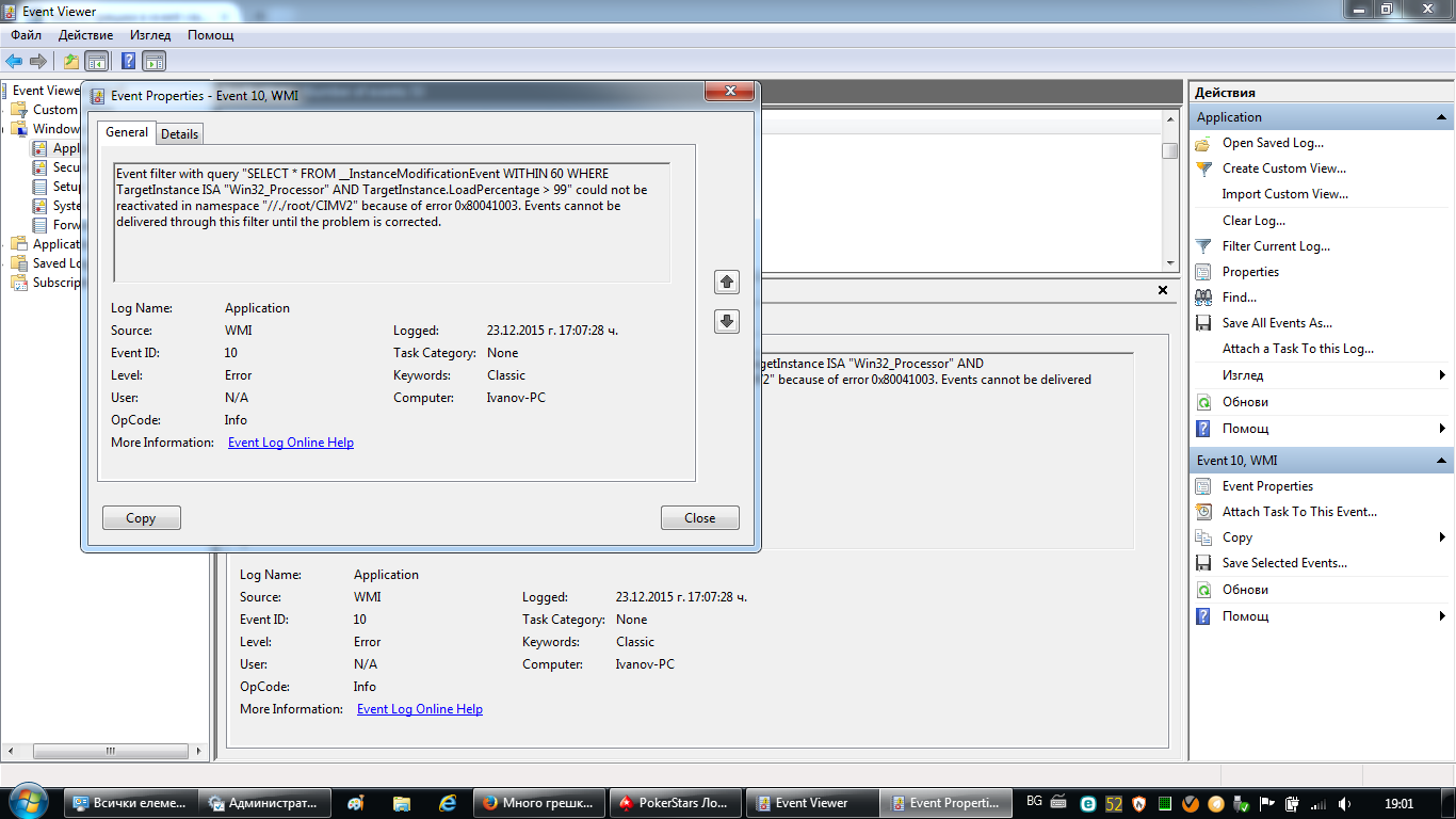

http://dox.bg/files/dw?a=a0f324dbe7 изтегли на десктопа, щракни с десeн бутон по файла и избери Run as administrator.
Готово ето това ми излизаше на няколко места

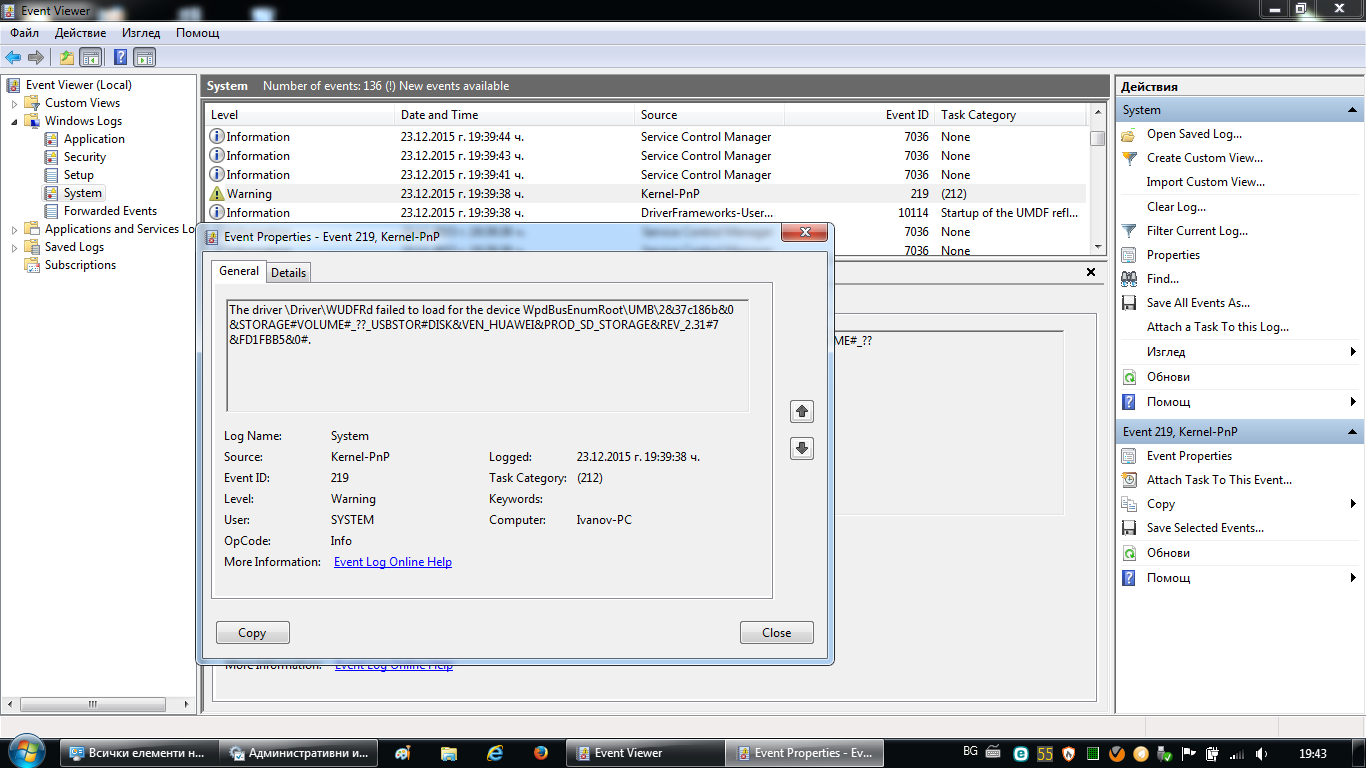

Всичко е на сълза чисто вече само ето това ми го има на едно место,дали ми е от флашката за интернета където ползвам.
Това е проблем с телефона/таблета.
Току що, ExaFlop написа:
Не ползвам нито едно от двете.Мерси много весело изкарване на коледните и новогодишните празници.
преди 5 минути, ExaFlop написа:
HUAWAI какво устройство е?
Весели празници.
Незнам флашката за интернета ли е щото тя е с карта за тел:)
А. да, сигурно е тя. Има някакъв проблем с драйвъра за нея.
