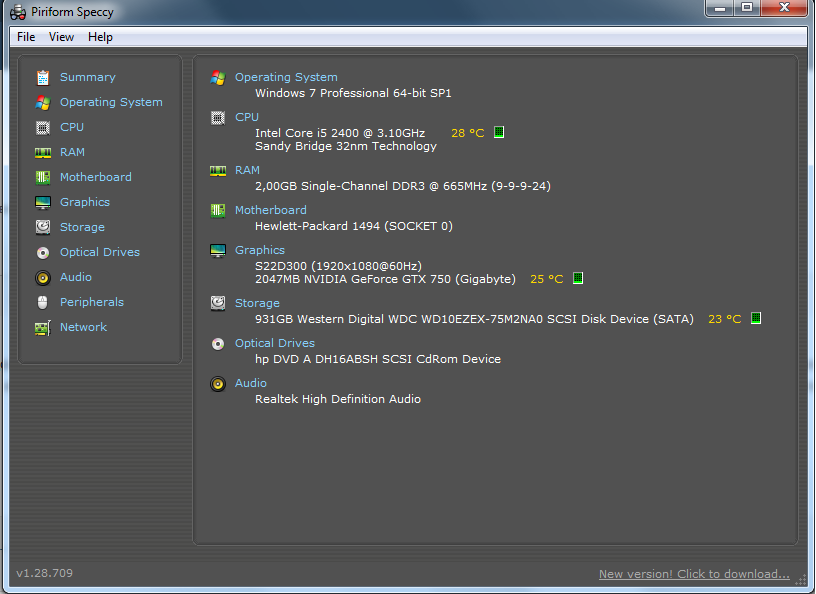

Закупих си ето тази РАМ и я сложих преди малко в компютъра. Досега имах 2 плочки по 2 ГБ 1333 MHz DDR 3 памет, демек общо 4 ГБ. Първият път като стартирах компютъра ми изписа "Memory Size Error". Изключих го и пак го включих, този път не излезе нищо, но когато влязох, да вида колко рам имам, ми изписа, че е само 2 ГБ. В CPU Z, пише същото. Някаква идея защо става това? Проверих дали рам паметта е съвместима с дънна платка и е напълно съвместима.
Ето снимка на системата ми(Принципно си пишеше 4 ГБ Рам Dual Channel): Untitled.png.8a313e3fabb37c8885f4f147dbd

Току що, Емил Костов написа:
А сигурен ли си че рамта, която се купил работи и е изправна?
Ами не бе одраскана, беше в перфектно състояние, как мога да проверя на компютъра това? А и защо ми падна рамта на 2 ГБ?
Това, че външно изглежда добре, не означава че работи. Ако я сложиш само нея как я вижда биос и въобще тръгва ли компютъра?

Сега ще пробвам да сложа само нея и ще пиша. Между другото преди малко я махнах нея и си оставих предишните 2 плочки, защо все още пише, че имам 2 ГБ рам, трябва да е 4 ГБ.
А дали си спазил всички изисквания, когато си я поставял? РАМ-та се поставя само, ако компютърът е в напълно изключено състояние.
Оправих си проблема, вече ми излиза 8 ГБ, че имам. Просто не бях натиснал достатъчно силно рамта, за да се затвори напълно слота. Сега всичко е наред.

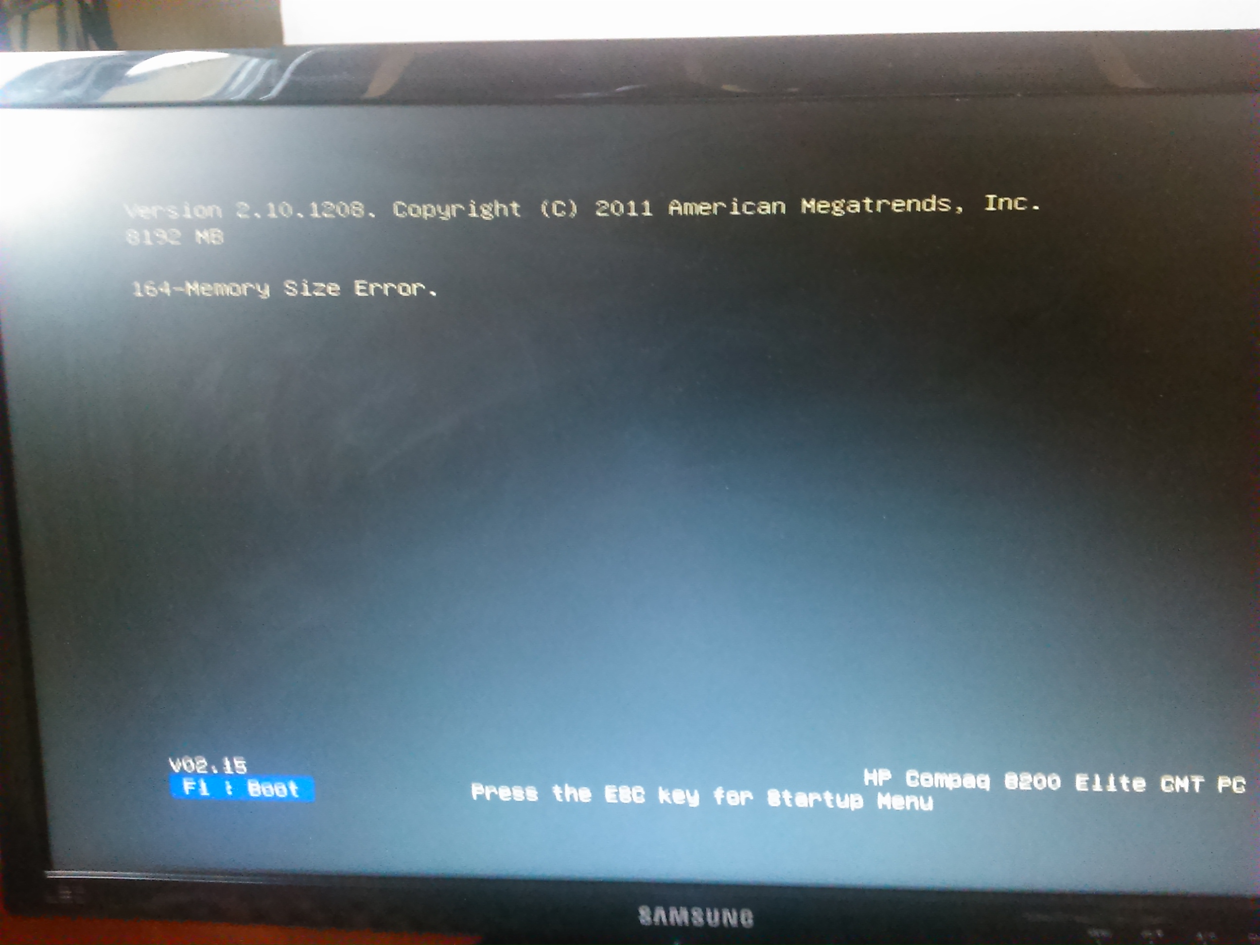

Обаче сега нещо като включвам компютъра ми изпищява един път и ми излиза ето това:
DSC_0077.thumb.JPG.19ee76819245a9df1bc96
Имате ли си на идея защо ми излиза?
Марковите компютри често имат зададен в БИОС-а размера на РАМ-та. При всичките, с които съм се сблъсвал досега имаше възможност в БИОС-а да се укаже , че вече имат нов размер на паметта. След това вече не показваха това съобщение. Разгледай опциите в БИОС-а внимателно.
Просто натисни F1, за да се актуализира новият размер на паметта и повече няма да се появи това съобщение.

Всичко е наред, вече ми излиза 8 ГБ рам и не ми излиза онова съобщение, като се стартира компютърът.
Току що, ExaFlop написа:
След F1?
Да.
