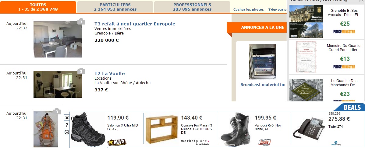

Здравейте на всички след дълги опити да се справям с нещата, които изчетох стигнах до пускане на моята тема към екипът ви HiJackThis
Актуализирах си КМ Playera преди 1 седмица и бях атакуван от спамове в сайтовете, които разглеждам, които се лоадват от Outrageous и talon-target.com излизат ми по вертикала и хорозионтала. няколко пъти пробвах опити да проследявам след като деинсталирам КМ плейъра, да пусна от FRST64 и да проследя двата файла да видя разликите, но не виждам вече никъде нито КМ нито Пандора нито нищо от КМ останало , чистил съм със всички видове Spywears без резултат като казвам всички пробвал съм всичките, ADWcleaner; Malweare , CCcleaner Spy bot Search and destroy et e.t.c ..
Пускам ви линк към 2та ми файла от FRST64 след като съм деинсталирам КМ сложих си Potplayer и имам програмката десен клик за инсталациони програми да мога да ги блокирам директно във Firewalla ми така и директно я блокирам преди да пусна инсталацията на PotPlayer надявам се така да не съм събудил актуализации за нея и firewalla да си мълчи,
Кажете ми как да предприема от тука натък

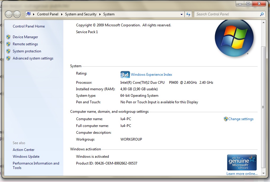

P.S Проблемът си е винаги на лице и аз мисля,че трябва вече да преинсталирам Google Chrome интересуваме как да си направя database на Favorites и с коя версия на Хром да преинсталирам да е надеждна и не много тежка понеже съм с Lenovo Thinkpad  T420S не съм със свръх мощен лаптоп
ето ги параметрите на лаптопа ми.
