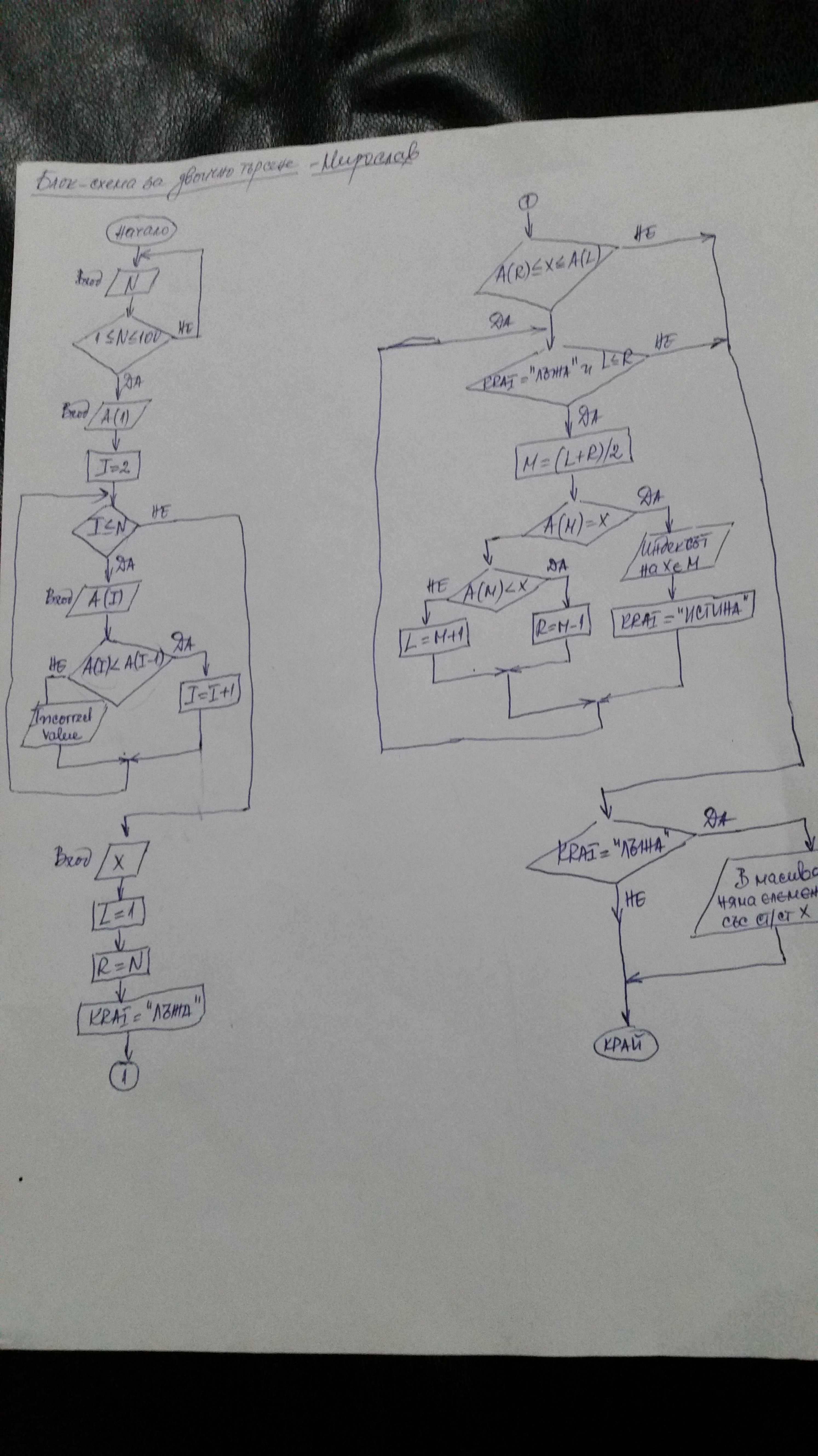

Здравете прогармисти.Имам нужда от помощ за една задача :  Да се напише програма на алгиритъм за двоично търсене на даден елемент в низходящо подреден масив A(N) където N<100.
Това е задачата, имам блок схема за нея.Много ще съм благодарен ако някои ми помогне

Програмата няма нищо общо с двоичното търсене. При положение че автора има отнякъде блоксхемата - да си чете букварчето и може да си напише програмата 1:1 по нея.

Е, не е истина. Какви повече насоки искаш? Имаш блокова схема, която на пръв поглед ми изглежда вярна. Всяко квадратче горе е горе-долу един ред код, Даже не трябва и да мислиш. Почваш по схемата и готово.
Ако я напишеш и не работи - ок - постни написаното и ще помогнем. Ако не знаеш как да разчетеш определено място от блоковата схема - ок - питай. Ама защо всички просто искат да им се напише кода...
