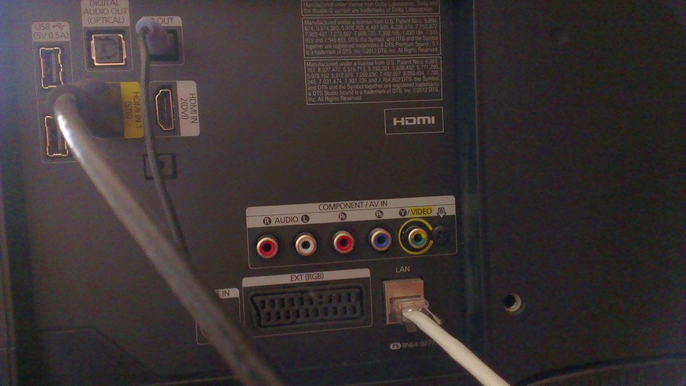

Разполагам със стара 5.1 система която ползвах на PC и наскоро си купих Самсунг смарт ТВ , та се питам дали мога да ги свържа.Понеже трябва да разместя цялата стая реших първо да попитам :) Системата е със RCA и не ми е ясно къде трябва да се свържат на панела на ТВ.Ето и как изглежда панела на ТВ :
smart.jpg.24ea1acd8da008af93821841cca7ea
Точният модел на системата за домашно кино 5.1, ще трябва да кажете.
От снимката се вижда че телевизора има Digital Optical Out (горе в дясно). Не е лошо и да кажете и моделчето на TV.
Може да го ползвате при условие че и аудио системата има този вход.

Системата е Luxeon Logicfox J5.1 , а ТВ е ето този : https://www.pazaruvaj.com/lcd-crt-i-plasma-televizori-c3164/samsung/ue32h5303-p235715691/#opisanie
За съжаление този модел няма оптичен вход. Предполагам се дължи и на факта, че системата е достатъчно стара.
Има само чинчове за 5.1 и стерео (AUX). И не се знае дали ще стане свързването с него, поради факта че телевизора е нов модел и може да не поддържа да извади аудио изход от скарт.
Пък и няма и слушалков изход (поне аз не виждам)
Ако ползвате Scart входа на телевизора (и има изход за звук, което е малко вероятно). , купувате един кабел Scart към чинчове. (6 чинча)
И пробвате да го свържете. Като свързвате 2 от чинчовете audio out (R +L), към 5.1 системата. (AUX), за стерео звук.

Да. Щ еима звук от двтее предни тонколони и субуфера.
Ако системата има опцията за виртуално 5.1, ще емулира и останалите тонколкони (ще свирнат). Но няма да е реално.
Но, и не се знае дали ще подкарате истинско 5.1, и от оптичния изход на телевизора.
Прочетете хубаво упътването на телевизора, дали може да пуска 5.1 през оптиката и тогава се ориентирайте към нова система.
Dolby Digital (2.0) може има и само два канала, така че четете внимателно.
