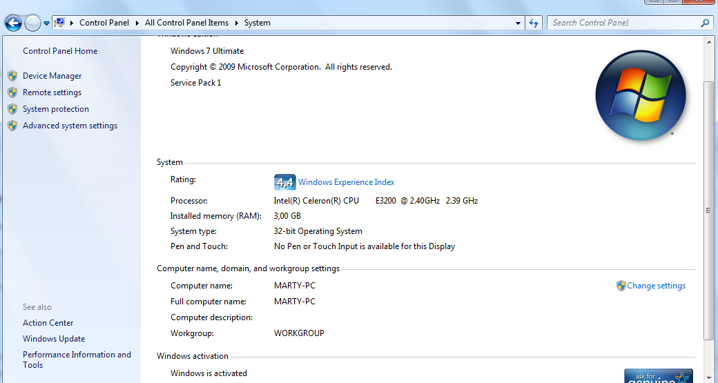

След това дайте информация за вашия компютър и с каква ОС сте.

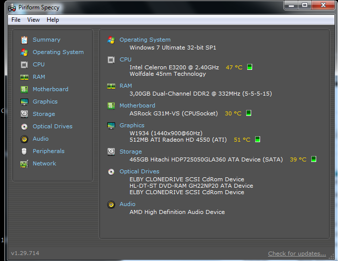

Инсталирай си програмата AIDA или Speccy и ще можеш да кажеш с какъв хардуер си.
От тази снимка се виждат и температурите на компонентите. Може ли да дадеш същата снимка, когато компютъра е под товар. Може би ти прегрява видеокартата.
Ако проблема е с Windows или с драйвер може и да се решат нещата, но според мен проблема е хардуерен. Натовари компютъра и покажи температурите тогава като за начало

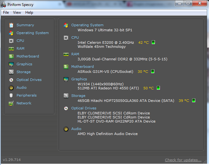

Ами то проблема ми го прави и при ненатоварен комп, така че не мисля че ще е нужно това..
температурите почти не се изменят.
