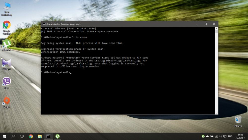

Правил съм го 2 пъти, дава си ми някои грешки в диска и прочее, на чисто нов лаптоп с чиста инсталация. Ако някой смята, че с горния метод ще се оправи нещо може да го пусна с Теам Viewer или да му постна какво ми дава при горните стъпки, но както казах, не съм само аз с този проблем. Не ми е убийствено важно, намерил съм приложение от Магазина, дето я върши тая работа, но открих, че (Изненада :D) товари процесора и защо да го товаря с функция, дето я имам вградена и би трябвало да работи.

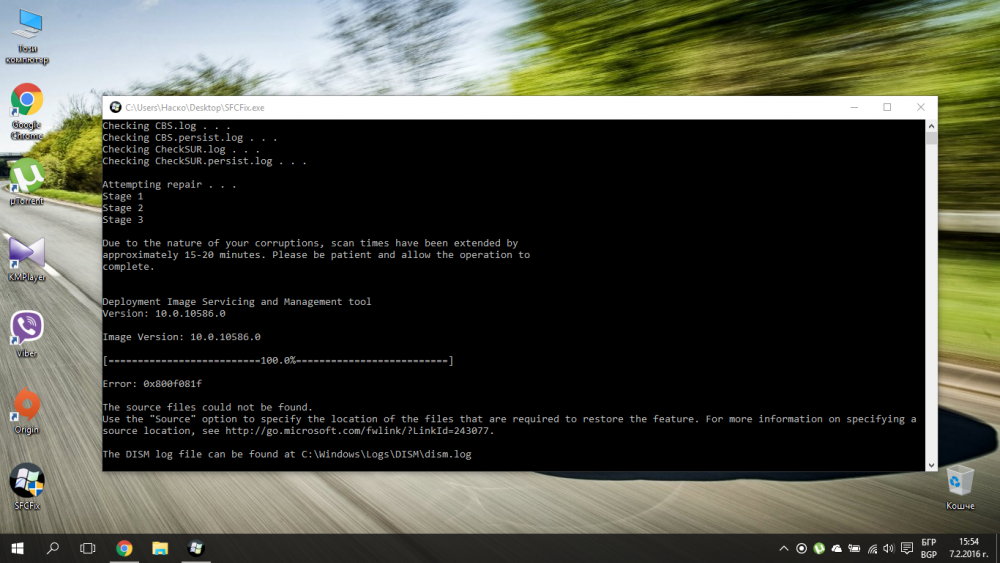

Изтегли на десктопа SFCFix, щракни с десен бутон по файла и избери Run as administrator. Следвай програмата (когато поиска, натискай произволен клавиш).
Снимай последния екран и качи и SFCFix лог файла от десктопа.
Програмата даде грешка в Source, не съм слагал флашката с уиндоуса, преди да я пускам, трябва ли. На лог-а очаквано не пише нищо, защото на 20% даде грешката със source-a.

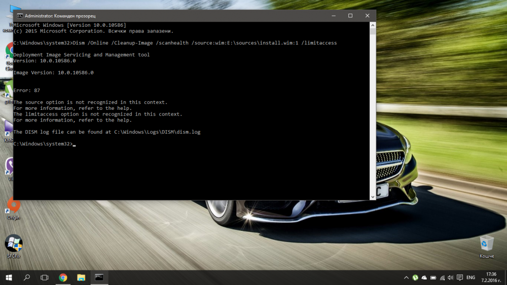

Ползвай тази команда:
Dism /Online /Cleanup-Image /scanhealth /source:wim:E:\sources\install.wim:1 /limitaccess
където E: е буквата на устройството, съдържащо инсталатора.

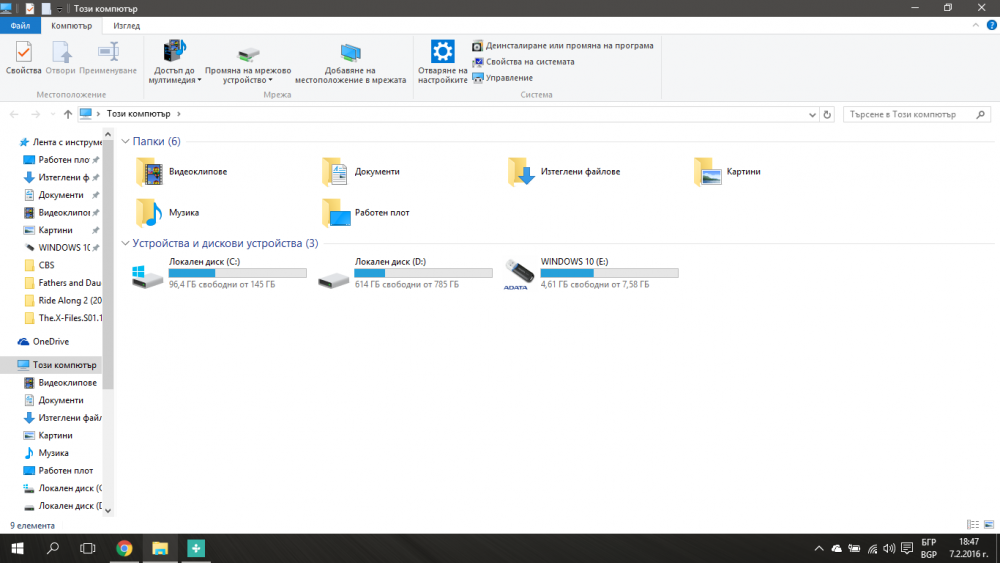

На коя буква ти е Windows инсталаторът? Е, F?

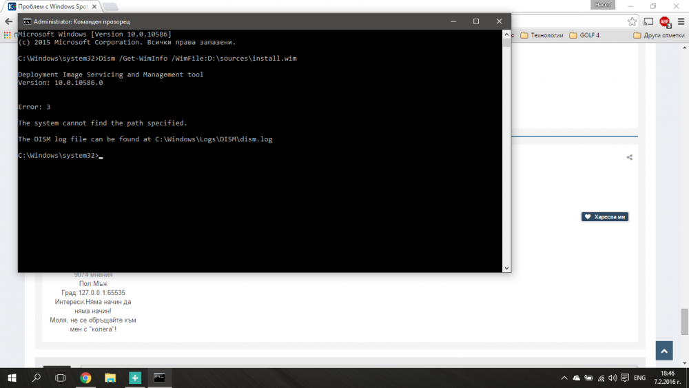

Покажи резултата от тази команда:
Dism /Get-WimInfo /WimFile:Е:\sources\install.wim > %userprofile%\desktop\win.txt
Файлът win.txt на работния плот
Човек, обиждаш ме, казвам ти, Е ми е флашката.

Проблема е, сега се сетих, че съм я записвал под UEFI?
преди 12 минути, ExaFlop написа:

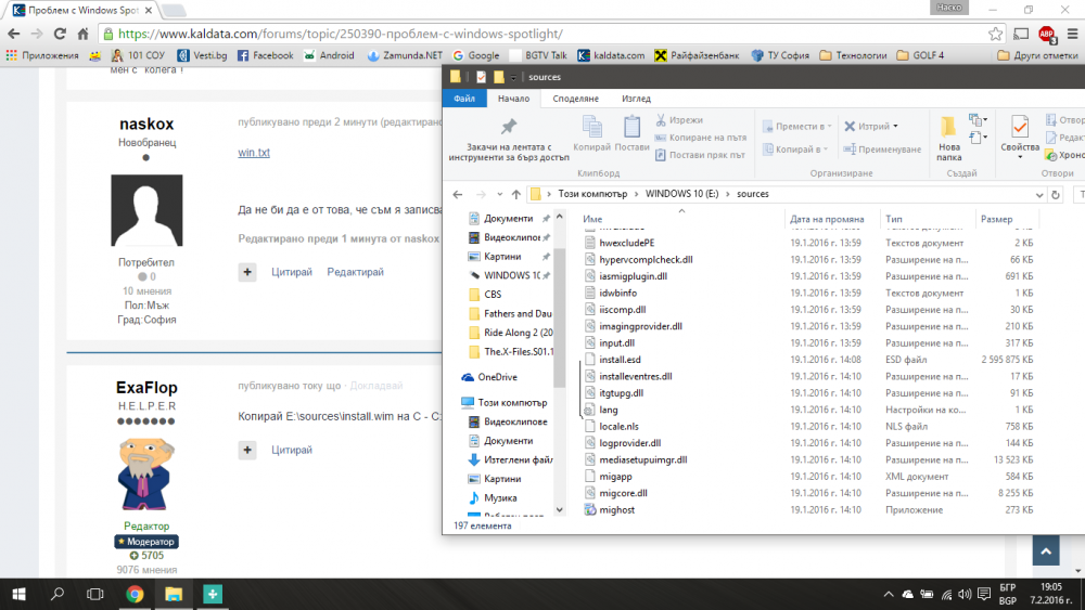

Копирай E:\sources\install.wim на C - C:\install.wim
В cmd пусни:
Dism /Get-WimInfo /WimFile:C:\install.wim > %userprofile%\desktop\win.txt
Покажи win.txt
Не виждам такъв файл.

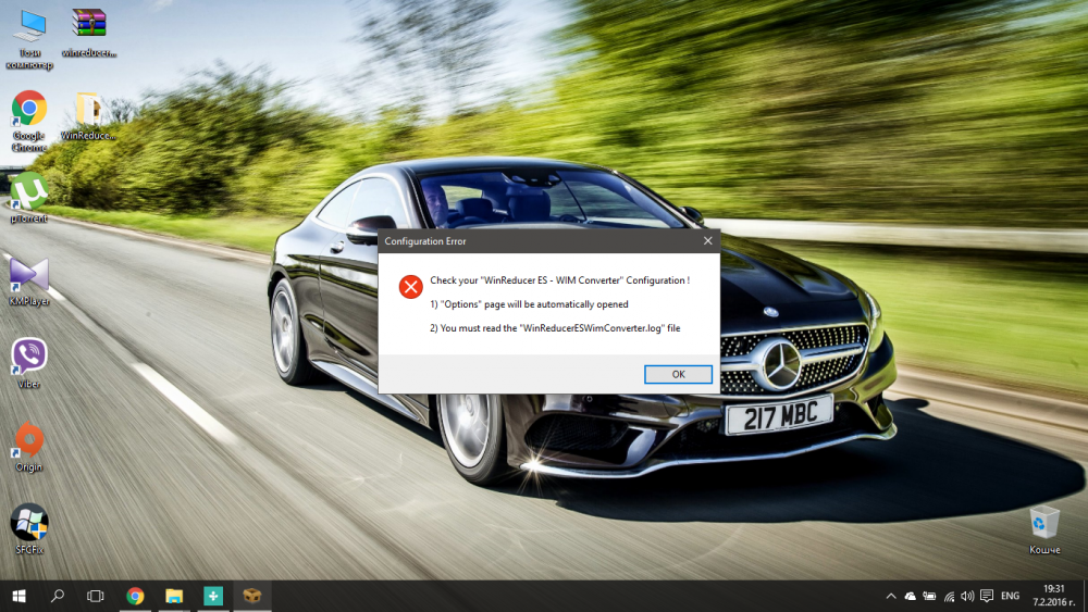

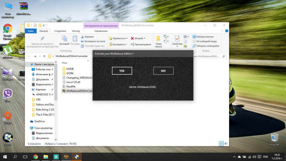

Ти си с компресиран wim файл. И затова е давал грешка. Изтегли WinReducer ES разархивирай в папка, стартирай изпшълнимия файл. Посочи пътя до esd файла.
Тази програма иска някаква активация, т.е пари, пробвам в интернета за друг начин, но не намирам?
http://dox.bg/files/dw?a=4aca388620
Изтегли, разархивирай в папка, стартирай с админски права файла с нужната разредност - X64/X86. Щракни на File->WIN<>ESD. Посочи пътя до esd файла и до wim файла къде да се създаде. Натисни Finish и почакай да се конвертира.
След малко до около 21:30 няма да ме има.
Аз ще съм налиния, ще пиша тука ако стане с таз програмка. Благодаря.
PS: Да, стана с тази програма. Сега този .win къде да го слагам?
