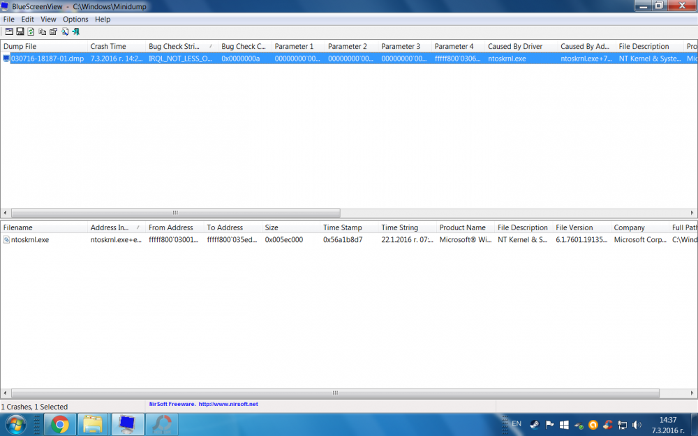

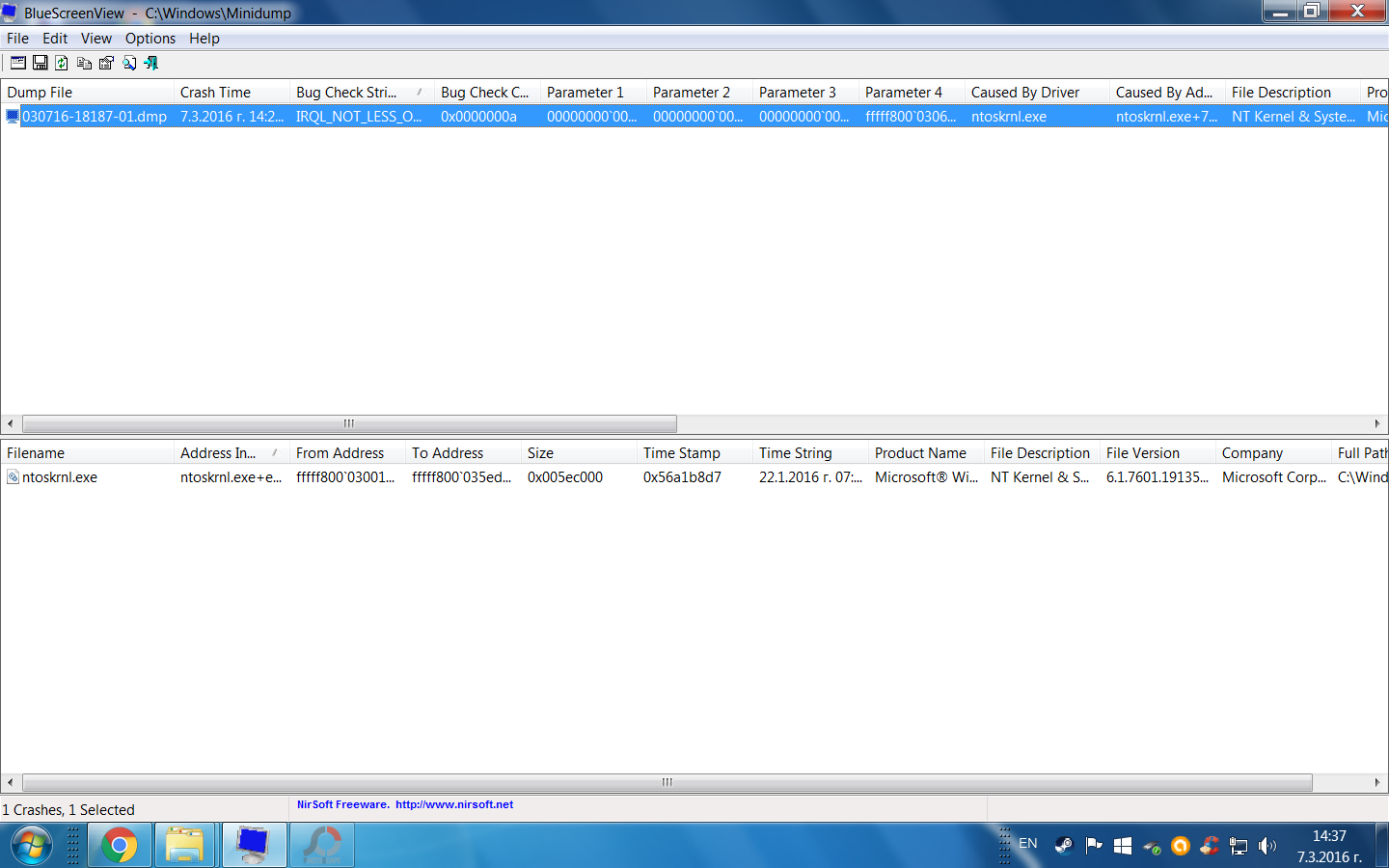

Защо е толкова стар дъмпът? От 22.1.2016
Покажи (или най-добре го закачи на dox.bg) последния дъмп

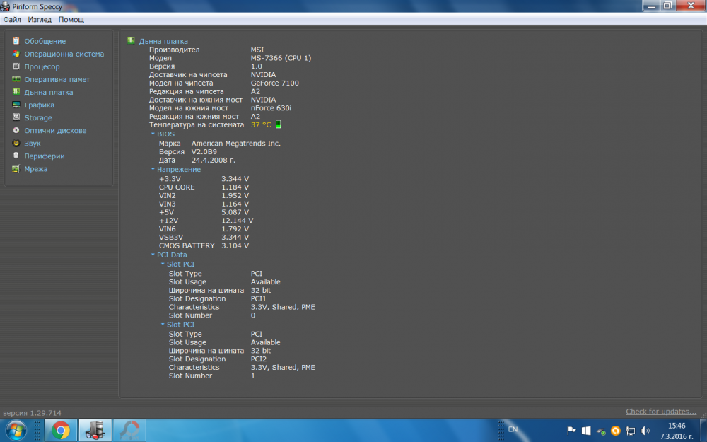

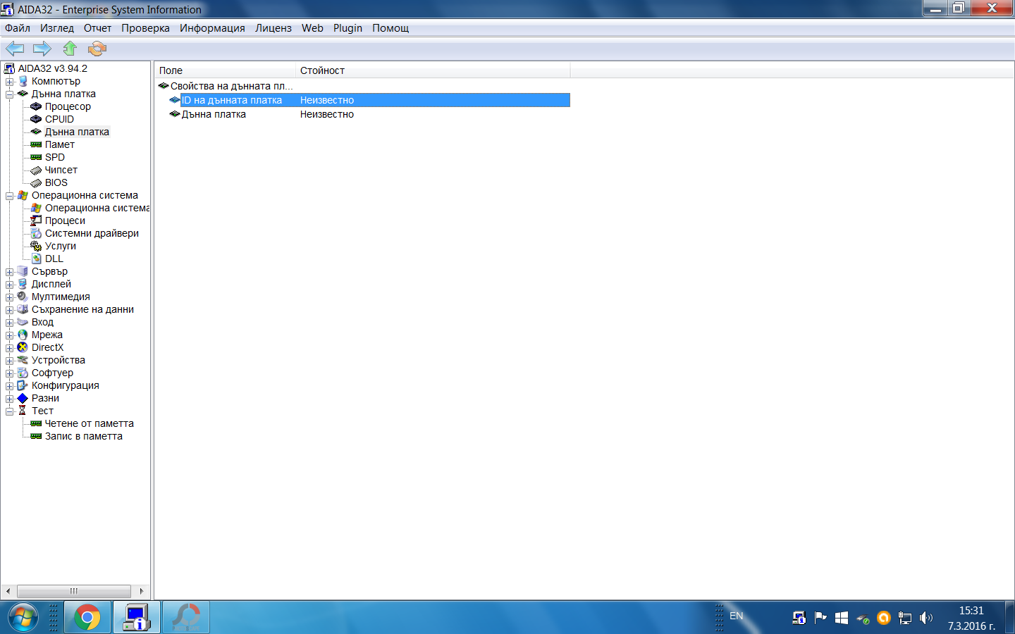

Тогава инсталирай програмата AIDA и кажи модела на дънната платка. Освен това може да покажеш и температурите в момента.
преди 11 минути, Емил Костов написа:
Пише неизвестен,мога ли по различен начин да разбера дънната платка?

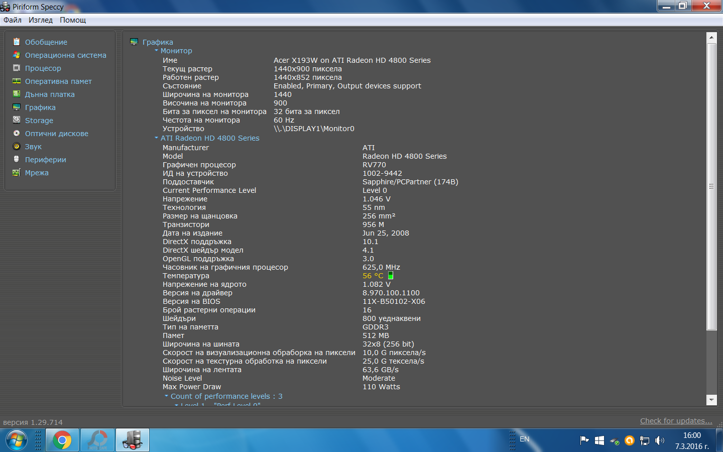

преди 10 минути, Михаил Иванов написа:
Добре, а сега може ли да дадеш снимка на температурите на видеокартата и съответно точния и модел.
преди 2 минути, Емил Костов написа:

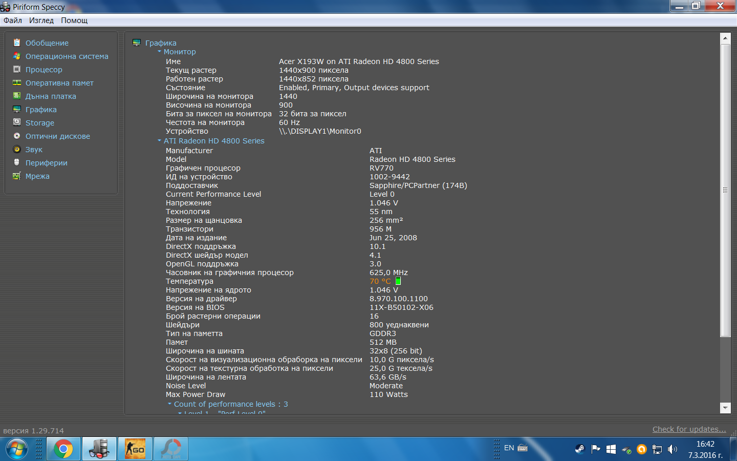

Добре, благодаря!! Тази температура предполагам не е под товар. Забелязал ли си колко градуса вдига видеокарата? Освен това правена ли е скоро профилактика на машината ( отваряне, почистване от прах и т.н)
преди 9 минути, Емил Костов написа:
Почистван е наскоро.Това е температурата когато е натоварен.
70 градуса, със сигурност отива и по нагоре. Това ти е причината за забиване на компютъра.
преди 8 минути, Емил Костов написа:
Какви мерки мога да взема за да спре това рестартиране?
Ами картата се отваря, проверява се радиатора дали е чист и дали вентилатора работи и не е повреден. Ако се налага се сменя и термопастата. Ако това не дава резултата ще се наложи допълнително охлаждане в самата кутия за подобряване на въздушния поток.
