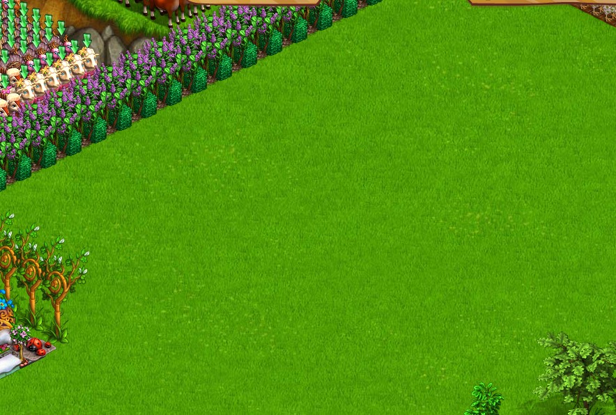

Може ли да направиш и снимка да видим как изглеждат цветовете?
Влизам в настройките на видеокартата,видимо всичко е наред. При свързване към телевизор или външен монитор,проблема остава.
Сънмявам се че по снимка ще се види проблема,търсих настройки за баланс на бялото,правих калибриране на цветовете и всякакви настройки по видеокартата но...ефект няма
Лично аз не виждам нищо неестествено в цветовете на тази снимка.Покажете какви точно настройки са направени в момента на видеокартата.
Снимката ми изглежда повече от добре. Даже се вижда, че червеното е червено. Да не би да ползвате предпазни очила или нещо подобно?

Това май е скрииншот ???
Към автора я снимай с телефона или фото апарат да видим каквото виждаш и ти.

Благодаря за мненията ви,но на снимка както казах проблема не се вижда,трябва да си пред монитора за да го видиш,а той се вижда с просто око,самата поляризация на екрана мисля е дефектна,тези тип негатив образи  на дисплея изкривяват цветовете,на положение отворен лаптоп от 90 градуса мисля не е нормално да се вижда като негатив от снимка,а при наклонен капак на лаптопа почти до края отворен картината да е перфектна.Няколко човека го гледаха на живо,всички бяха на мнение за фабрично обърната матрица,което не знам как се диагностицира и хваща този дефект,но със сигурност проблема е хардуерен,а не софтуерен и до настройки,Когато обърна лаптопа с клавиатурата нагоре,екрана е с перфектен дисплей,което също говори за обърната матрица.Не съм специалист,но в сервиза Вюпойнт май също не са.
