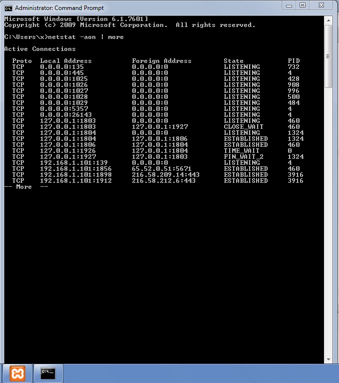

Порт 80, който трябва да използва Apache е зает от друга програма. В xampp има инструмент, с който може да провериш кое приложение какъв порт заема, като след това да го изключиш от диспечера на задачите. Не си спомням как точно се казваше, но е достъпен при отваряне на самия панел за стартиране и спиране на приложенията.
netstat -aon | more
Изпълняваш тази команда в cmd и гледаш какво слуша на порт 80(443).
Не виждам такива
Натискаш Space, докато виждаш -- More -- , като последен ред за да видиш целия изход от командата.
няма такива програми
Нещо друго
Apache има достъп до защитната стена.
преди 1 минута, Martin Yakimov написа:
Извинявай за глупавия въпрос, но нали гледаш за порта в сокета(комбинацията от IP адрес и порт) в Local Address, а не в PID?
Ако наистина портът е свободен, но Apache не стартира, то моята помощ е до тук. :)
И аз се извинявам за глупавият въпрос: в Foreing Address ли да гледам или Loacal Address
няма :(
