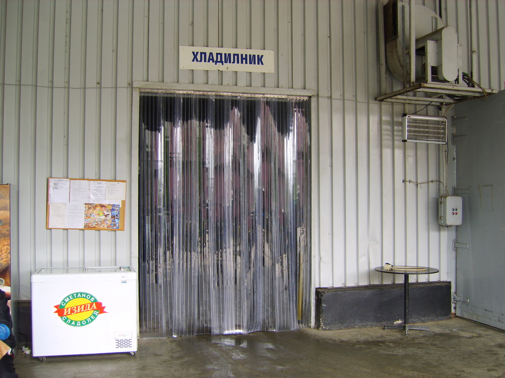

Решението е двоен (допълнителен) покрив, изолация и климатик. И затваряща се врата. Най-евтиния вариант е с лентова завеса
