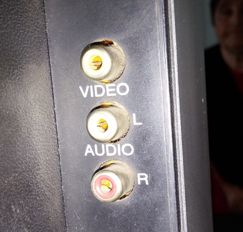

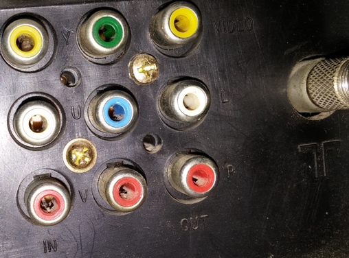

Имам роднина която се намира в социален дом за възрастни хора. Тъй като е много трудно подвижна единственото и развлечение е да гледа сериали по ТВ. За съжаление съквартирантката не понася никакъв шум. Та на въпроса - имаме телевизор Elite 21EF73. Телевизора разполага със следните входове и изходи:
Страничен панел
и заден панел
Мога ли да включа слушалки така и къде, с какъв преходник?
Можеш да ги свържеш при белия и червения чинч, където пише Out. Трябва ти преходник чинч>3.5mm. Цък.
Не пиши глупости.
Обикновено има букса за слушалки отпред или отстрани. Ако няма във всеки сервиз моце да се постави за около 10 лв. Свързва се на проводника към говорителите за да може като се вкара жакчето на слушалките говорителите да изключат и да не безспокоят околните. И без това е моно.
