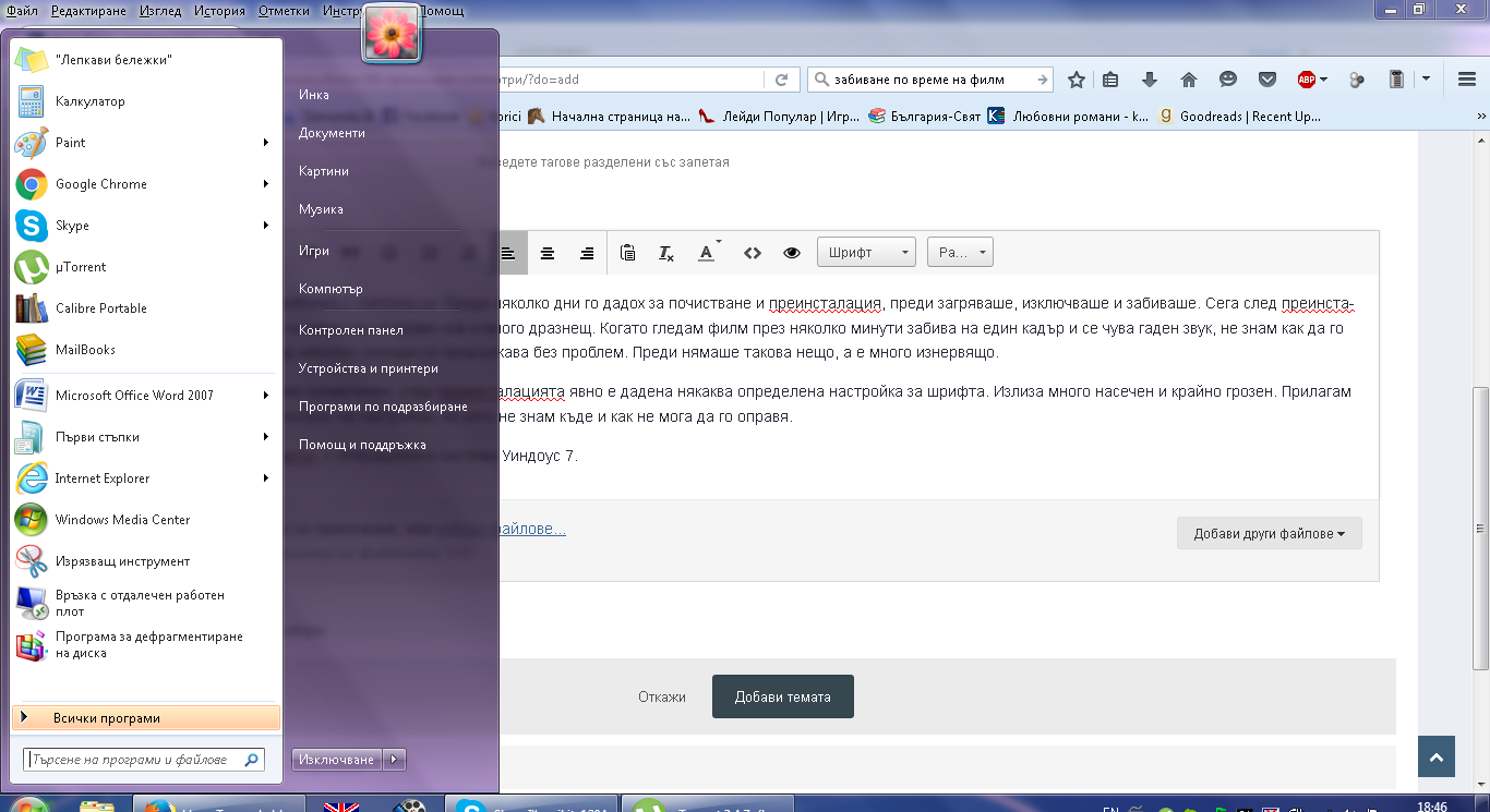

Втория ми проблем е леко козметичен, след преинсталацията явно е дадена някаква определена настройка за шрифта. Излиза много насечен и крайно грозен. Прилагам скрийншот. Вероятно е въпрос на настройки, но като не знам къде и как не мога да го оправя.

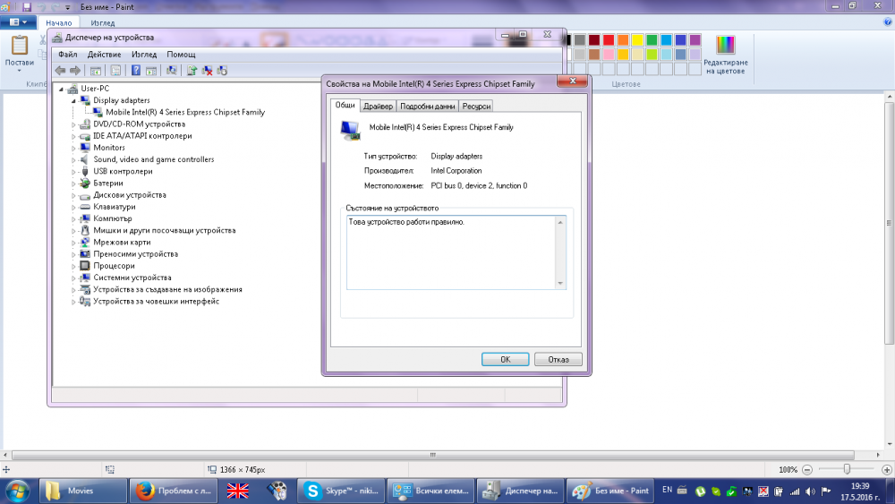

В Контрол панел / Диспечър на устройства ли? Сега гледам, че пише, че драйвера ми е от 2010-та, да го актуализирам ли?

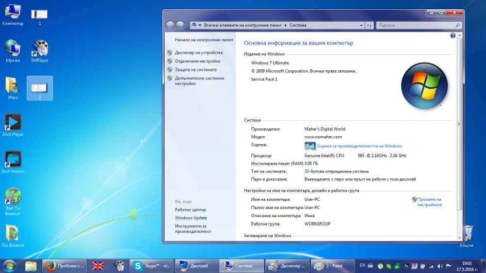

Кликни със десен бутон върху "Моят компютър" и избери "Свойства"
Направи снимка и я покажи!

Добре!
Покажи ми какво пише тук, след като разклониш!

Не че е нещо но защо не пробваш със по нова версия на драйвер ти!?
Version: 15.17.19.2869
Много благодаря, ще пробвам. :)
Тия копия на Mahers са тотални говна ...................лично за мен този лаптоп няма фирмени драйвери ,не виждам икона на вграденото видео в таскбара.
