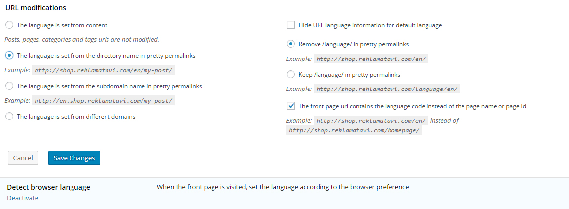

Искам да направя магазин на два езика (български и английски). Използвам темата flatsome. Инсталирам polylang и му задавам, като език за подразбиране bg_BG и втори език en_US и след това задавам следните настройки:

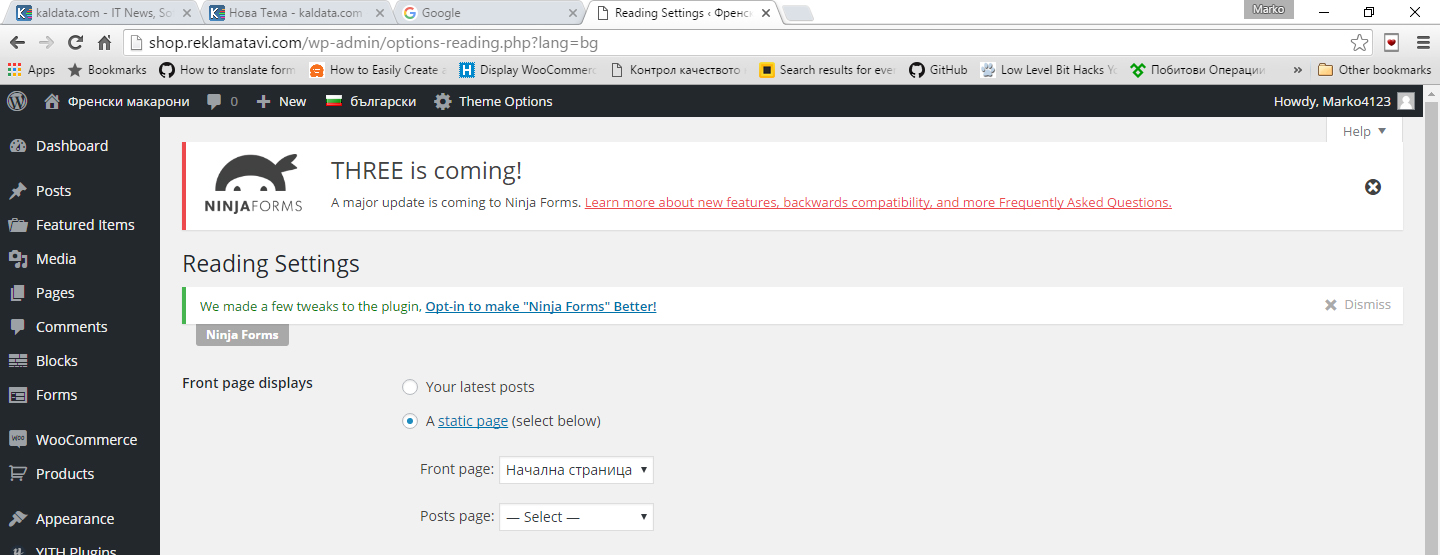

След това правя две начални страници едната на български, другата на английски и искам там да изкарвам примерно "featured products", задавайки следния shortcode за това. След това при Settings - Reading задавам  статични страници, като за английската версия задавам това да е началната страница на английски, а за българската, съответно страницата на български.
