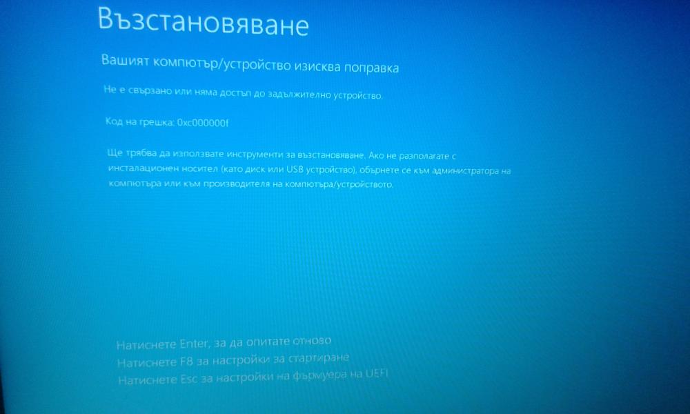

Здравейте,спряха да работят клавиатурата и мишката(тъча) на лаптопа.Дори и външните.Ос-Win 10.HP 250 g4.
 Работеха докато не реших да възстановя системата защото много лошо работеше-забиваше.В гаранция е и е на 3 месеца.
В това положение как да го оправя или на сервиз???

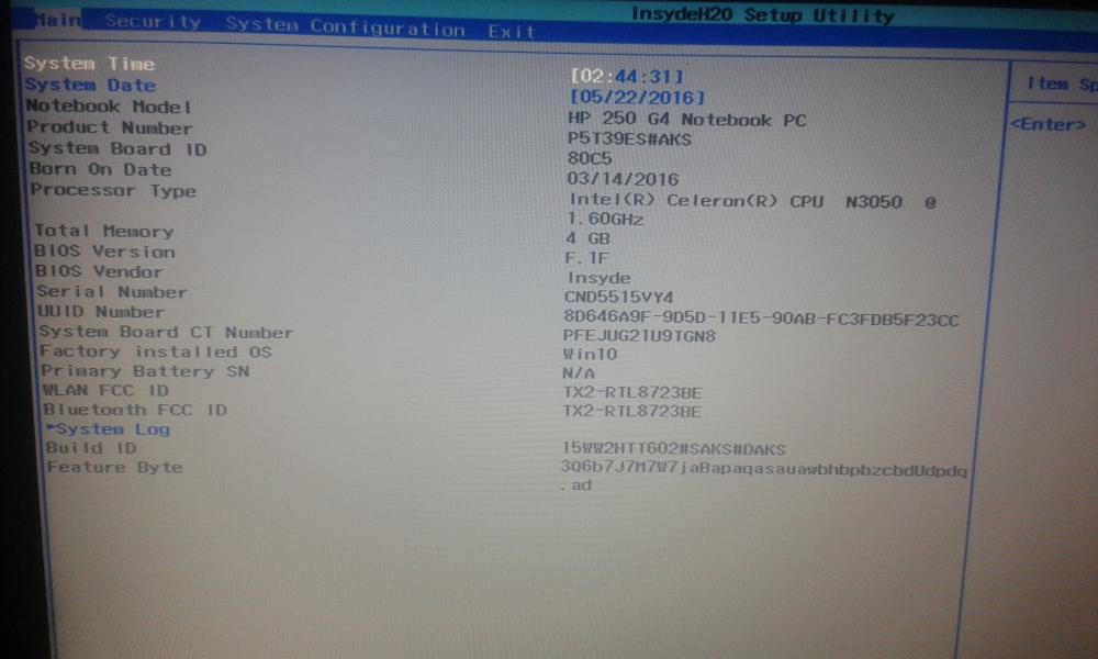

Здравейте отново,работят само когато е в режим в BIOS. (при първоначално пускане и натисна ESC ).Тогава работят и клавиатурата и мишката.И тъча работи.
 Като зареди оп.система ги няма.Светва мишката и угасва(външна мишка) .Мисля си че не са се заредили драйверите.
Това как се оправя????

Може ли проблема да е в БИОС да е забранил клавиатурата и мишката???
преди 2 часа, chetkata написа:
Не.

Ако е толкова критично положението, най-простото, което можеш да направиш, е от същия този "друг компютър", да направиш инсталационен носител (флашка или DVD) и да преинсталираш отново операционната система. При възстановяването доста неща не са наред, за това винаги се препоръчва чиста инсталация. Почти е сигурно, че така проблема ще се отстрани. Не че няма и други варианти за решение (може да инсталираш драйвери от сайта на производителя), но според мен това е най-удачното, тъй като в бъдеще са възможни и други подобни бъгове.
 Тогава мога да ти препоръчам следното. Ако го изпълниш, ще се оправи всичко. На другия компютър свали по описания начин по-горе и направи инсталационен диск за Уиндоус 10. След това го пъхни в ДВДто на лаптопа ти и виж какво ще стане. Ако се задейства програмата Setup,като дойде да те пита какво да прави( поправка или инсталация) , избери поправка. Следваш указанията на екрана. Ако не стане, при включване натискаш F2 да отидеш в биоса , там променяш първото зареждане да е от ДВД устройството (дискът трябва да е вътре) . Като тръгне зареждането, ще дойде прозорец, където трябва да избереш дял от харддиска , на който да се инсталира. След избора го форматираш и пускаш инсталацията. Този начин се казва "на чисто". Той е с най-висок процент вероятност да е добър. Не знам как си с акаунт на Майкрософт и активацията-ако стария 10 е бил активиран, новият сигурно пак ще се активира. Успех!
 Ако в режим Биос не ти работи мишката, ще трябва да помисля как да се справиш. Пиши какво става.
