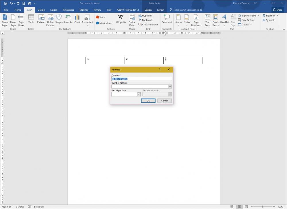

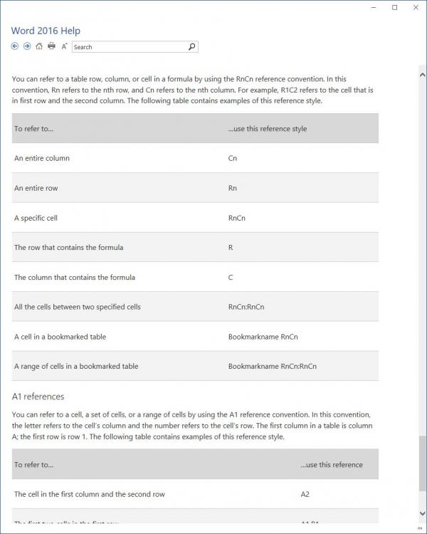

Ето как се прави за сумата от предните две клетки, но от същата таблица, а от различни ще трябва да го напаснеш по упътването от втората снимка, ама е мъка :)
