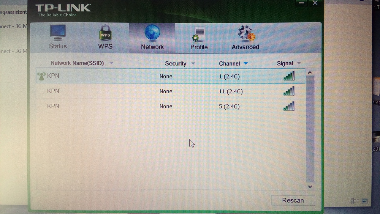

Та значи... Имам следният проблем. В момента се намирам на бензиностанция и има безплатен хотспот. Но.. от другата страна на магистралата също има бензиностанция, но те предлагат платено WiFi. Понеже, в повечето случаи, вграденият wireless адаптер не върши работа поради сравнително слабият сигнал, купих си усилен такъв - TPLink TL-WN7200ND. По принцип си ми върши срахотна работа, но в случая нещо се дъни. Проблемът е, че и двата хотспота са с едно и също SSID. Платеният е с по-силен сигнал и е на 1-ви канал. Безплатният е с малко по-слаб сигнал и е на 11-ти канал.
И тук идва основният проблем - не мога да "накарам" TPLinka-а да се закачи към безплатния хотспот (този на 11-ти канал). Момента, в който дам Connect, директно се закача към платения (1-ви канал).

И двете мрежи са отворени. Просто едната (на 1ви канал), след като се закачиш, ти отваря страница с опции за плащане, докато при другата (на 11-ти), която м/у другото ползвам на почти всяка бензиностанция в Холандия, просто се логваш и си готов. И както казах по-горе, когато избера тази на 11-ти и дам Connect, вместо към нея, се закача на другата.
Сега се появи и още една, която е на 5ти канал, но и с нея резултатът е същия - отново се закача към платената. За пръв път ми се сеслучва подобно нещо. Може би с някоя програмка, която определя на кой канал да се закачи WiFi-то (ако има такава, де) ще се реши проблема...

С 10-ка съм, но си реших проблема с NetSetMan. Закачам се към безплатния хотспот по MAC адрес.

Не,не. Не съм си сменял МАС адреса. Просто "казах" на програмката да се закача към МАС-а на безплатния хотспот.
