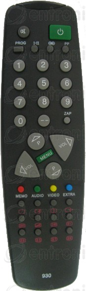

Имам телевизор Vestel модел 3710, 14 инчов, дистанционното е модел
VESTEL 930, вижте снимката в прикачения файл. Пробвах всички варианти
на копчетата на дистанционното и телевизора, но не мога да го включа

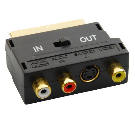

към ДВД-плейъра, за да заработи. Връзката между телевизора и ДВД
плейъра NEO е с преходен SCART, вижте прикачената снимка.
Кабелите са скачени, но не знам кое копче на дистанционното е правилното.
Телевизорът уж е купен като нов с със съответното му дистанционно,
но когато натисна зеленото копче MENU, вместо да се появи менюто,
се появяват надписите NORMAL, NORMAL+.
Очаквам Вашите съвети, къде греша?!

жълтия бутон видео ,трябва да стане

Да, скартът е в телевизора и плъзгачът е на IN, тъй като сигналът е входен за телевизора.

Виж бутончето с двете кръгчета под зеления за включване.

Изредих всички канали от 0 до 99. Както пише в някои форуми, че между 0 и 99-ти канал се намирало AV, при
мен нямаше, директно от 99-ти канал отива на канал 0.

ако СКАРТ-ът е в тв-то плъзгачът трябва да е IN и обратното.
Още един глас за това бутонче ! :)

Пробвах всички бутончета, включително и това - не се получи нищо.

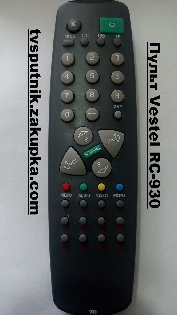

Ако това е коректното дистанционно - бутончето под синьото.  Екранче със стрелка навътре/навън.
Има вариант и ако външното устройство (DVD или друго) има SCART изход да се пробва с такъв кабел (преходникът струва повече) и при включване телевизорът сам трябва да минава на AV.
Главно меню като другите няма. Подменютата са със съответните цветни бутони.  А настройката е от <prog>.  И доколкото телевизорът е на над 15 години, би трябвало за тях да сте се научили кое за какво е. Или поне да отворите и прочетете книжката (инструкцията). Аман от мързели.

Да, уцелил сте правилния бутон. Бях вече ходил в близкия сервиз и там ми посочиха този бутон с рисунка екранче и стрелка сочеща навътре, значи че сигналът е от външно устройство към телевизора. Въпреки че, както вече съм писал, изредих всички бутони, включително и този, но явно не съм бил насочил достатъчно точно дистанционното, макар че му купих уж нови алкалинови батерии и го бях отворил и старателно почистил с медицински спирт контактните повърхности на бутончетата и на платката под него, знам че не се препоръчва това много, но нямах търпение да ги мия с топла вода и сапун и да ги суша със сешоар.
