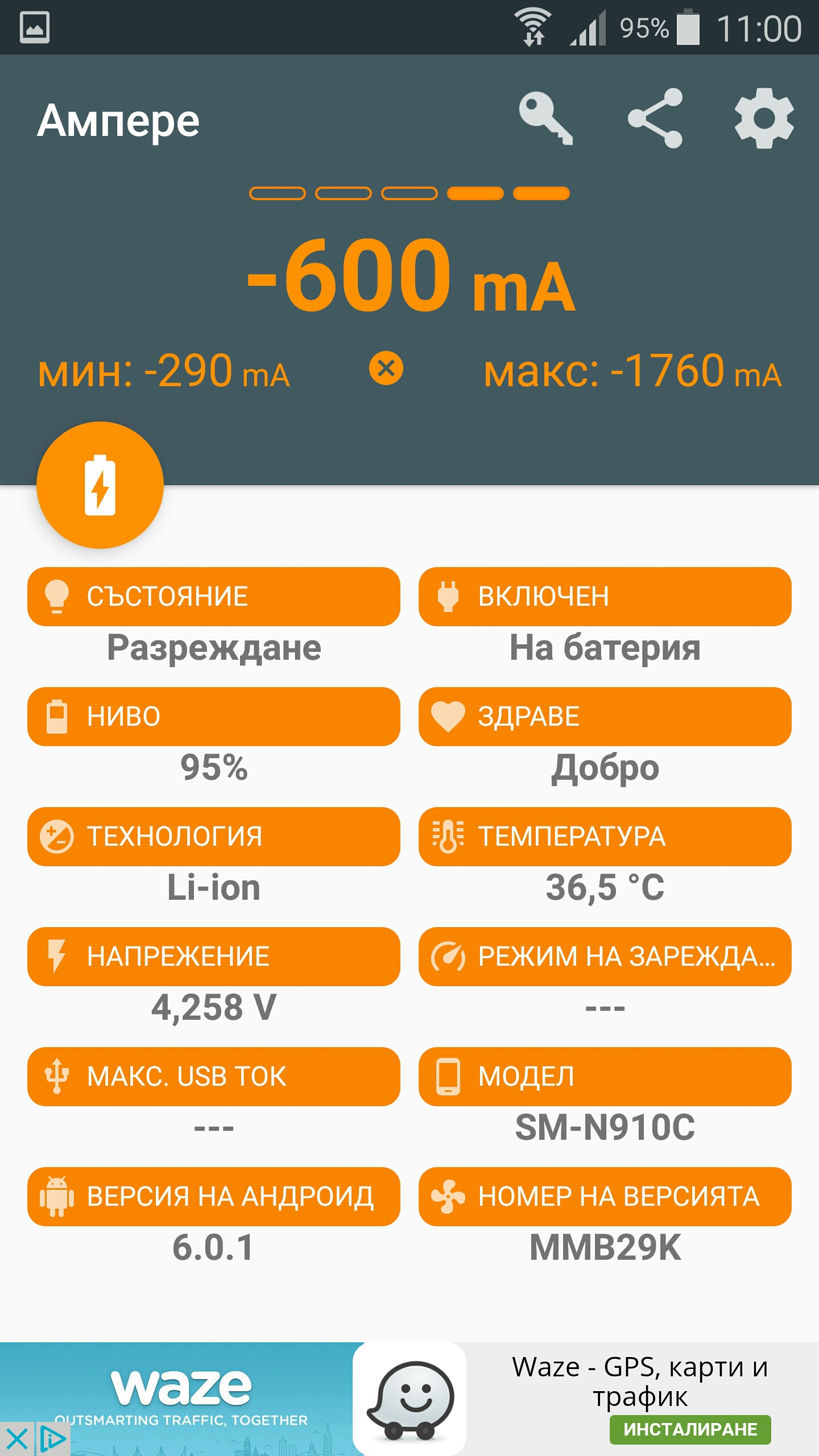

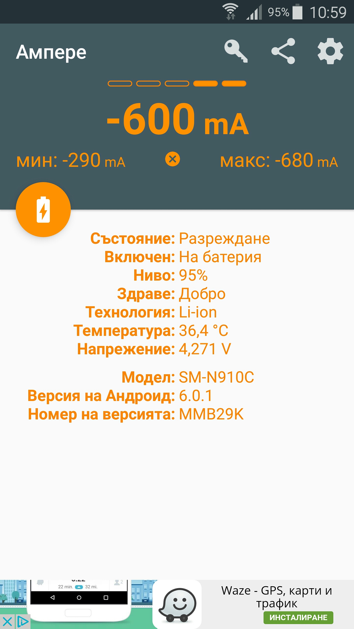

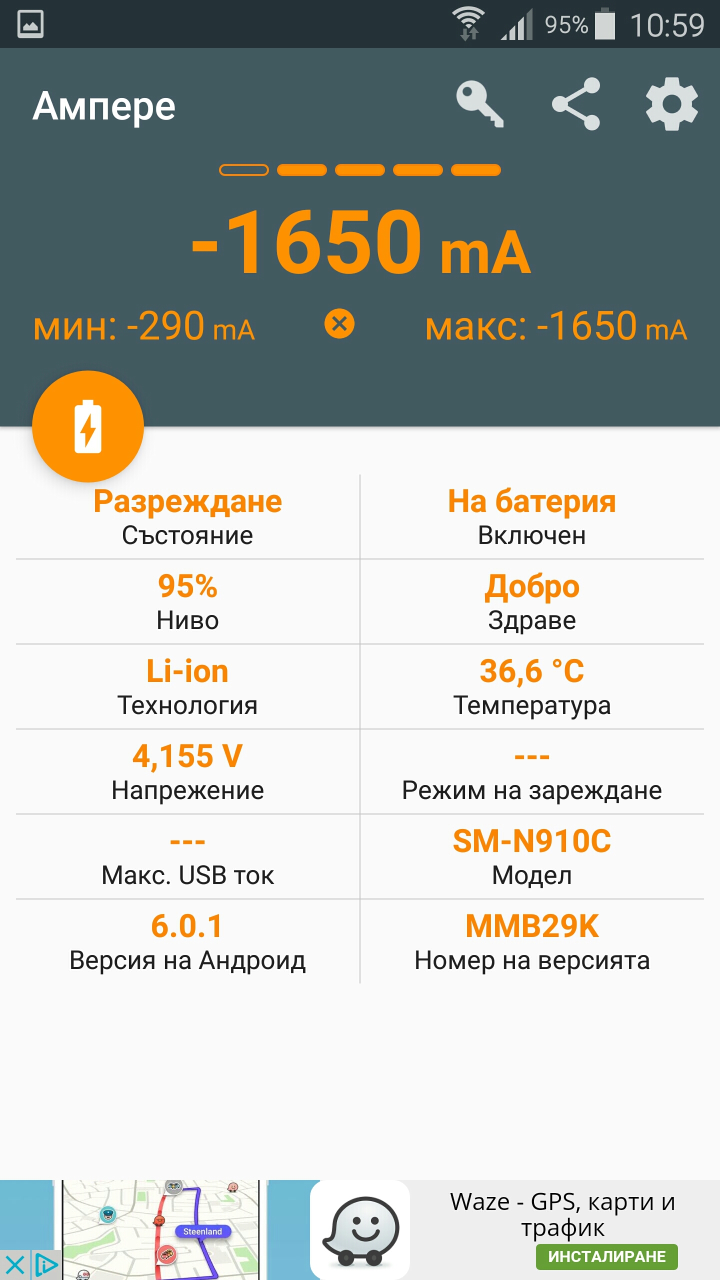

Я ми кажи как правиш хард ресет на телефона си.
Инсталирай Ampere и направи скрийншот докато е изключен от зарядното.

преди 8 часа, niki292002 написа:
Добре, снощи го оставих на 96% сега ставам и беше 0 %,нека зареди малко и ще направя скрийн

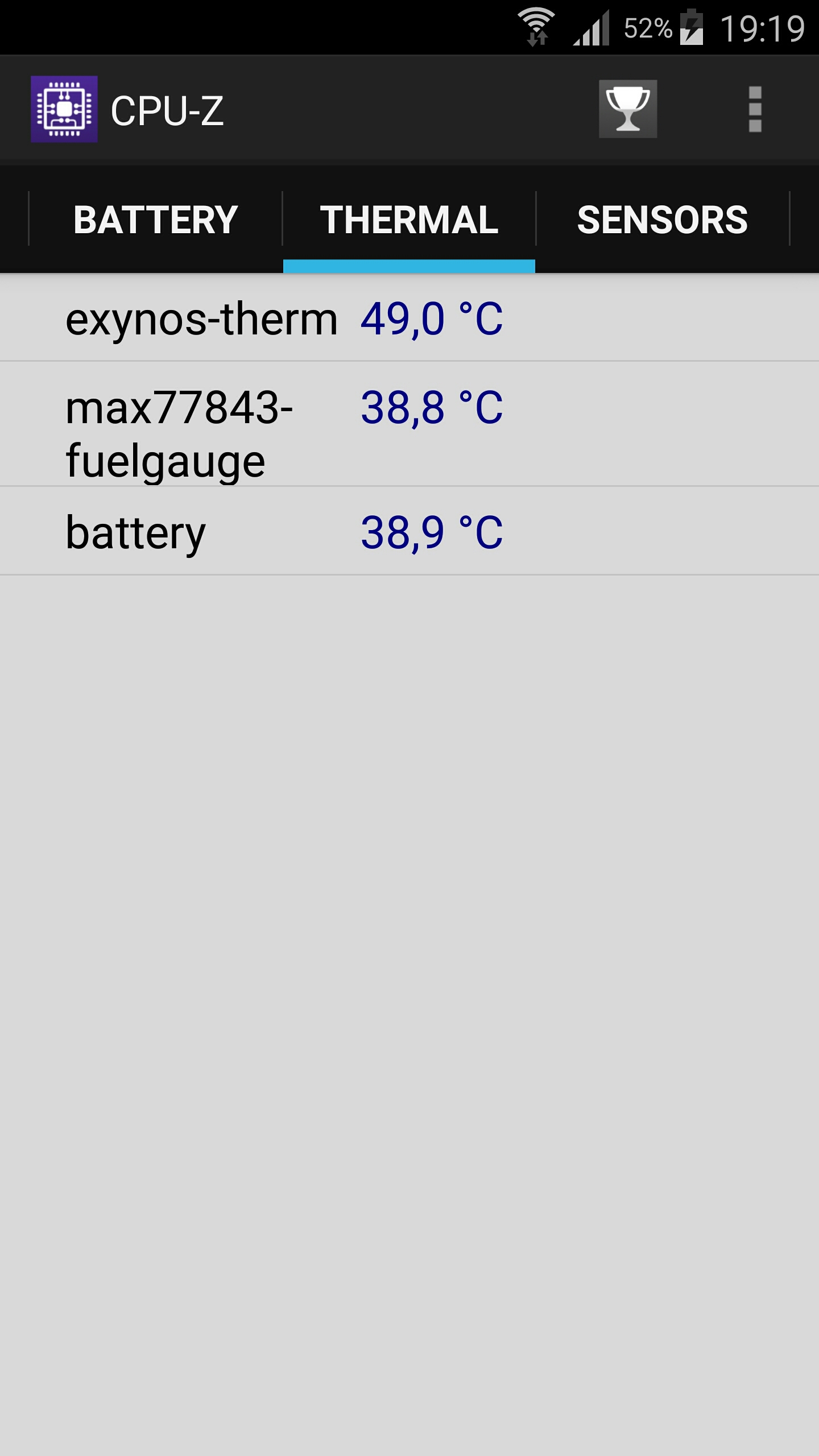

Може да ми се смеете но като загря помислих че е от жегата навън понеже бях в парка,но в нас е климатик поседя малко в стаята пак врял,намерих една програма за CPU показа 45 градуса и това ме втрещи.До сега несъм имал проблем с телефон,в момента на това което пиша екрана се затъмни а яркоста му е на макс и пак загря.
