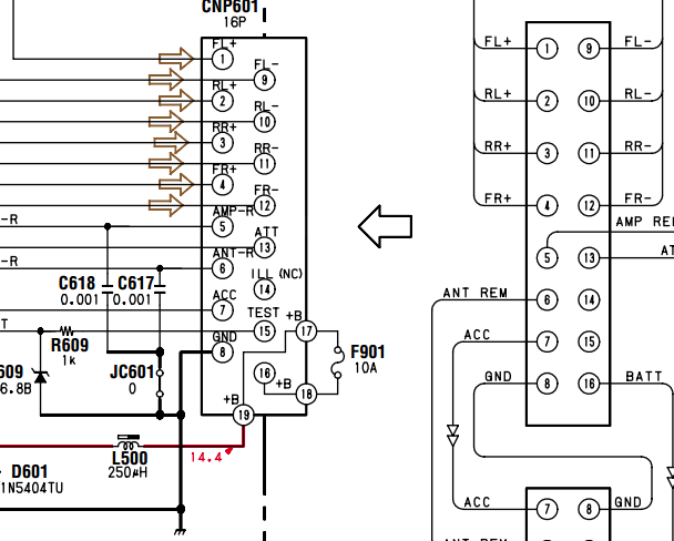

По схемата за захранването ти трябват само жълт, червен и черен - жълт е постоянен +, червен е + през контактен ключ, черният е маса.
В описанието което си дал липсва оранжев и кафяв - CD-то би трябвало да върви и без тях.
Оранжевия е за подсветка - ама при касетофоните при които се ползва работи обратно на това което си написал - като пуснеш светлините светенето на дисплея намалява - в България откакто трябва да се кара на светлини и през деня не върши работа и дори и да го има е по-добре да се откачи.

Глупости. На стандартната стара Форд-овска букса последният пин е Vcc от ключа за фарове - подсветката на радиото да работи само когато работят фаровете на колата. Логично през деня виждаш копчетата и не ти трябва подсветка. Дисплеят обаче работи през цялото време при включено радио.

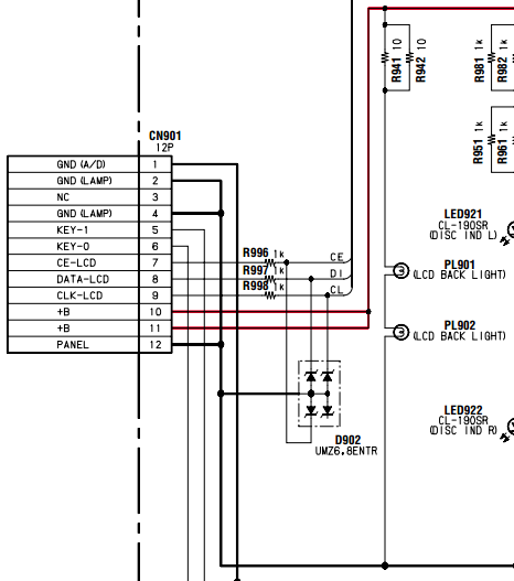

Според сервизното, този  модел изобщо няма контрол на подсветката от автомобила. Пин 14 ( ILL )  е NC,
Not Connected
А подсветката е реализирана с лапички, не със светодиоди, свързани директно към захранването на
панела, паралелно на светодиодите за бутоните. При условие че бутоните светят значи има захранване на
панела, при това положение най вероятно просто лампичките са изгорели.Другата вероятност е да са дефектирали
двата резистора ( ако ги има) R941/942, или да имат нагорели спойки от прегряване, прекъснати
пътечки или проходни отвори. Разбира се всичко това е вярно ако е точно сервизното,щото и такива
ситуации съм имал, с неточно сервизно.
