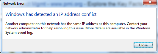

Ако има конфликт уиндоус ще те уведоми долу вдясно компютърчето?
Едно прозорче в средата на монитора ми излезе, как го включих.

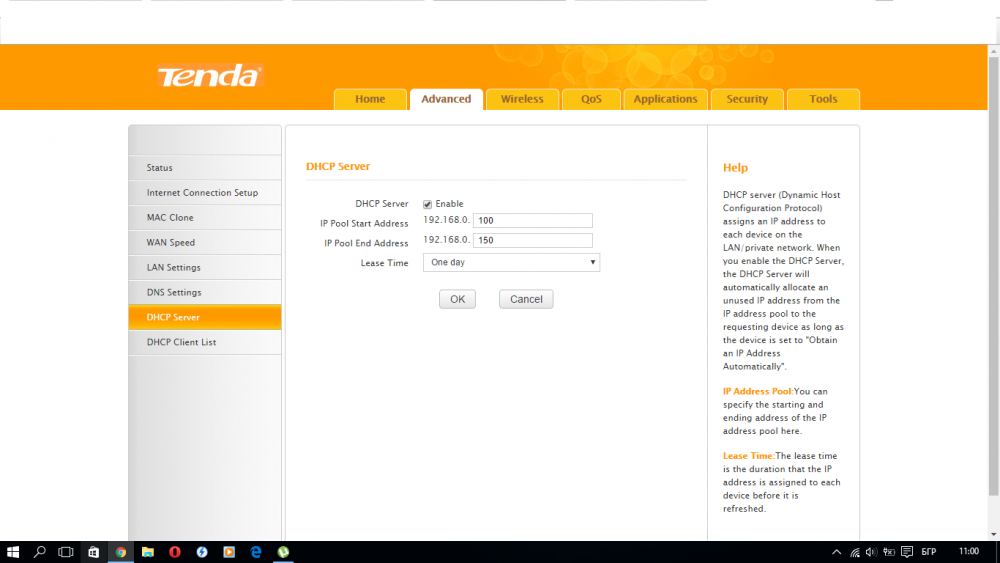

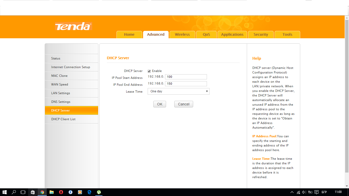

DHCP  ти е разрешен. Провери само падащото меню Lease Time какъв е най-големия период и го избери. И потвърди с ОК. За прозорчето - покажи ни го да го видим. Иначе звучи така" Абе, излиза едно нещо, ама к'во е...?"
преди 42 минути, ExaFlop написа:
Макса му е седмица.
преди 2 часа, ExaFlop написа:
Това пък защо? Какво ще промени периода, освен след седмица да има нови мнения в темата?

При мен времето е 3600 секунди - заради постоянното "влизане и излизане" на различни устройства.
