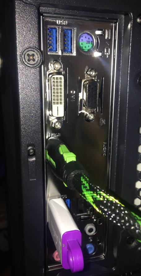

Това което искам е звъка от Компютъра като играя някоя игра да излиза през Киното, а не през Телевизора.Същото за музиката и филмите. Не искам да се чува едновремено от Кино и ТВ.

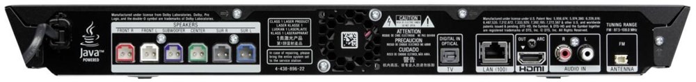

Иначе съм написал какви са моделите на Киното и на Дъната ми платка но все пак прикачавам снимки на панелите им, където се виждат всички портове които имат.
HDMI порта на дъното е вързан към ТВ,понеже там няма друга опиця, така че реално остава само 6-те порта за Analog Audio (под USB-то от снимката). ВЪпроса е дали те мога да се вържат някак си към киното със неговите портове и дали ако стане ще имам съраунд звук.
Има и втори вариант който всъщност май е по-правилният ама сега се сетих за него. Видеото също има HDMI портове отделно от този на снимката. Мога през тях да вържа ТВ-то а през HDMI порта на дъното (който се вижда на снимката) да вържа към HDMI порта на Киното. Така дали ще стане това което искам със звука?

Не се вижда добре, но би трябвало компютъра да има digital optical out до жаковете за аудиокартата. Купуваш подходящ кабел и включваш към digital optical in на аудио системата. След което трябва да кажеш на компютъра в настройките на звука, че не искаш да ти изкарва звука на hdmi аудио изхода (който отива на телевизора), а през звуковата карта на компютъра на digital optical out. Така, каквото и да пуснеш на компютъра звука ще се насочва към аудио системата. Естествено не очаквай чудеса от качество на звука от вградената ти в дъното аудиокарта - все пак тя е там колкото да има звук...

За каква озвучителна система става върпрос. Нали съм посочил модела на домашното кино и съм сложил и снимка където се виждат всичките и портове?
Колкото до компютъра, за съжаление няма Digital Optical Out, а само тези жакове за Аналоговото аудио (няма до тях друг жак).
Точно ПОД лилавата +йня на снимката се намират изводите на саунд=картата ти.
В OUT включващ стерео жака на кабела, а на домашното ти кино има два чинча : AUDIO IN - L и R, с червен и бял цвят.

Не стана. Не изкарва никакъв 5.1 звук, а най-обикновено стерео. То така се губи смисъла то Домашното Кино, и е все едно дали с него или само с Телевизора.

В линка към newegg се вижда че аудиото е 5.1 канално но без optical audio.
