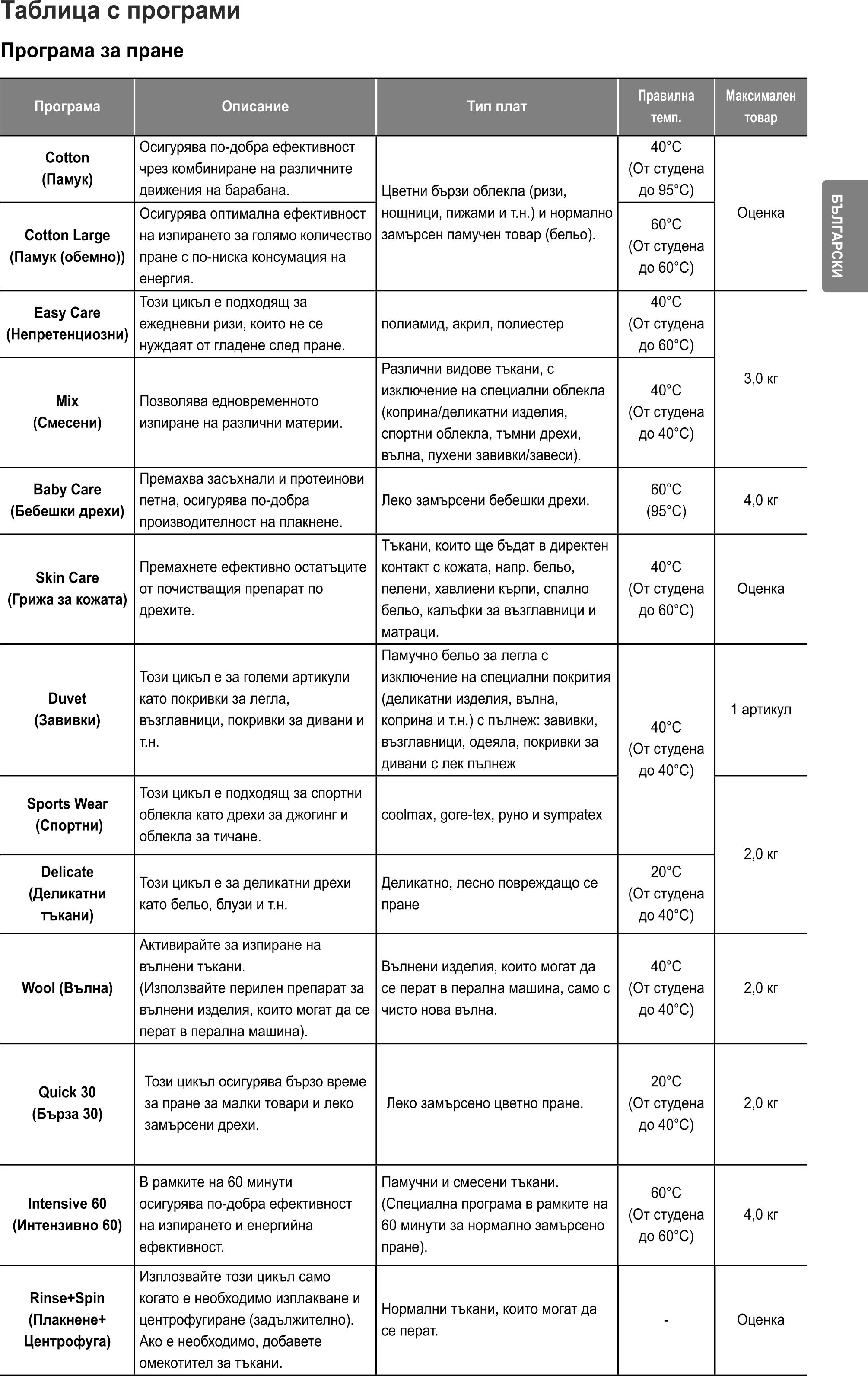

А да махна второто U и да остане само на пералнята, така става ли.

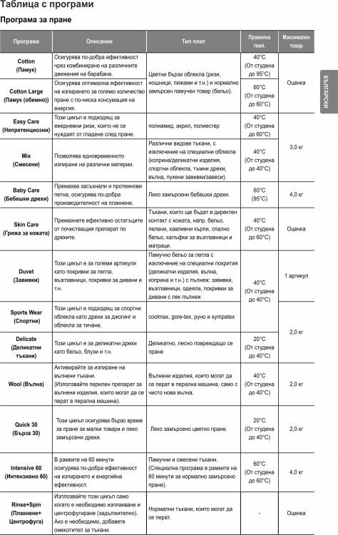

Не разбирам още едно нещо, на всички програми максималното зареждане е до 4 кг. а пералнята е 7 кг. Това ли е препоръчително тегло за пране или аз нещо не разбирам.
Благодаря!
Става разбира се.
За различните тъкани различни килограми, трябва да ема таблица
Това е цялата таблица с програмите, но повече от 4 кг. няма. Тази оценка в таблицата не ми е ясна.
Функцията задържане на изплакването също не мога да я разбера. Кога трябва да се избере по време на прането ли.
Благодаря предварително!
Редактирано от cipollini (преглед на промените)
преди 14 часа, cipollini написа:
Това е цялата таблица с програмите, ххххххххххххх
Редно е да се спазват предписанията! Лошото е, че понякога описанията не са съвсем коректни или са общи - важащии за няколко сродни модела!
