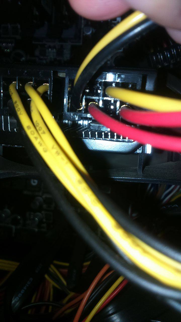

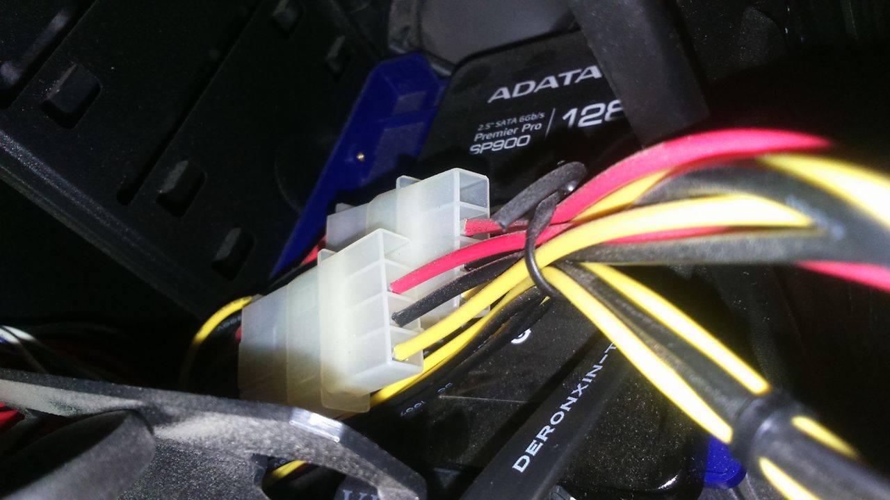

Сегашното ми е GTX 760. Планирам да го заменя за 1060. Картата, която съм избрал иска 8 пинов захранващ кабел, а моята има 6 и 8. Въпроса ми е, че 8 пиновия кабел има 2 празни слота, тоест има 3 жълти и 3 черни кабели. Захранването ми няма 8 пинов, затова използвам преходник. Дали това ще повлияе на видеото или не.
Предварително се извинявам за тъпия въпрос. И благодаря предварително. Ето и снимки, какво имам впредвид.

Нещо те успях да разбера за какво точно става дума. До колкото виждам по снимката има 2 червени, 2 черни и 2 жълти кабела, което е проблем тъй като червените или жълтите не захранват нищо, поради липсата на маса (тоест още два черни кабела). Мисля, че става въпрос за два molex конектора, та ми е интересно защо липсва по един проводник от всеки един... Ако правилно съм разбрал всичко до тук, съмнявам се да има някакъв проблем за видео картата, тъй като тя не използва 5V захранване (с червен кабел), а само 12V, не изключвам в случая обаче да се използва и червения проводник, но пак нещо ми се вижда странно... Дай малко повече информация какъв точно преходник използваш и поради каква причина ти е нужен точно такъв?
Редактирано от Blue Ray (преглед на промените)
преходникът би трябвало да захрани картата(нали за това е направен),пиши захранването какво е,по-запознати да ти кажат дали ще е достатъчно.
Едва ли е някое особено надеждно захранването, съдейки по липсата на 8 пинов PCI конектор...
Захранването е Cooler master ( модел не знам ) 500 ватово. Сегашната карта точно такова изисква, а 1060 иска 400. Мисълта ми е дали ще се получи недостиг на захранването с този преходник или не, защото както съм забелязал другите 8 пинови захранващи кабели си имат 8 проводника.
То това твое наблюдение не е на нещо случайно. Но не, едва ли ще имаш проблем със захранването на видео картата... Все пак ако имаш, нямам как да не разбереш, а едва ли могат да се случат фатални неща...

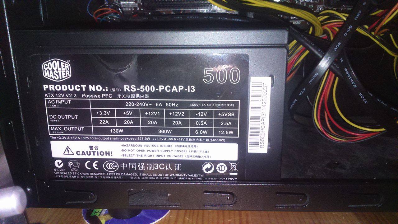

Снимай лепенката на захранването ако не знаеш точно кой модел е. Но 760 е по-лакома от 1060 и логиката диктува че е достатъчно.

За дънната платка си имаш 20+4 пинов конектор, като тези 4 може и да ги няма, зависи от захранването, или конектора на дъното да не ги изисква. Отделно има и 4+4 пинов конектор за дъното, като пак важи същото. Но за системи с по-малка консумация, и без тези конектори няма проблем. Вече PCI конекторите могат да са няколко, 6 или 8 пинови, като 8 пиновете се различават от 6 пиновите, по наличието на още 2 маси (като цяло и те могат да се премахват). Просто погледнато, разликата не е съществена, но реално предоставят възможност за по-голям ток.... Но в много от случаите, може и никаква разлика да не видите между видеокартата Ви свързана с 6 или 8 пинов конектор. Най-просто обяснено, в случая е нещо подобно и преходника, който използваш, няма никакъв проблем, освен малко повече натоварване за жълтите кабели...
Ето снимка.

Той го е направил добре, като изключим факта, че не е спазил цветовете и по червените кабели е пуснал масата. Най-добре му занеси преходниците да ги пренареди на 8 пиновият конектор и да му добави 1 кабел 12V и 2 маси.
