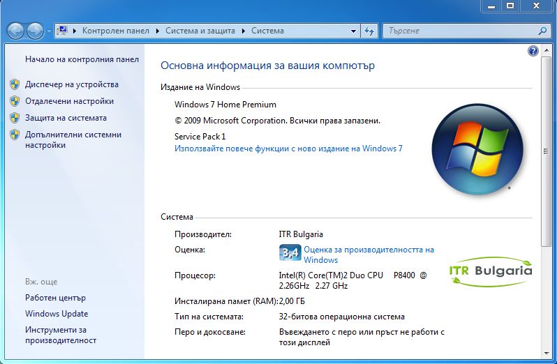

Как да си направя рековъри двд с уиндоуса? Купих си лаптоп HP Compaq 6530b който е бил с уиндоус виста, но освен лепенката отдолу на капака за вистата има лепенка и на сегашния уиндоус 7 - Windows 7 Home Premium for Refurb PCs пише на лепенката. Има си рековъри дял скрит, но искам да си го имам и на двд за всеки случай, защото ми се случи на другия лаптоп да сменя хард диска (тук може и да не се случи никога, но за всеки случай). Ако може да ми обясните подробно като на човек, който никога не е правил това, ще съм ви много благодарен. Уиндоуса е регистриран към ITR Bulgaria и купих лаптопа от тукашния магазин. Ето шот:

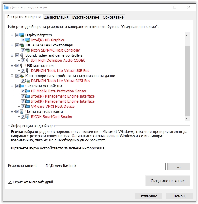

Аз пък си ги бекъпвам с Glary Utilites Pro (имаше я на промоция в темата за "Безплатен лицензиран софтуер"). Отварям програмата -> от таба "Инструменти за напреднали" -> от ляво опция "Оптимизация" -> от дясно има опция "Диспечер за драйвери". Отварям го и слагам отметката долу в ляво на "Скрит от Майкрософт драйвер". По подразбиране се отваря за бекъп ("Резелвно копиране"), но горе има опции в табовете за "Деинсталация", "Възстановяване" (тази опция я тествах и работи добре), и "Обновяване". Ето шот за ориентир:
